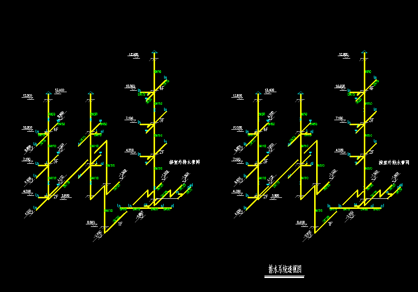

  设计任务2号楼,层数四层,要求进行给排水设计,具体项目为:1.建筑给水工程;2.建筑排水工程;设计文件及设计资料1.        已获批准的设计任务书;2.设计手册及规范:《建筑设计防火规范》;《建筑给水排水设计规范》(2003年版);《给水排水设计手册》(第2册);《建筑给水排水标准图集》。3.        与设计相关的建筑图(一层、标准层)4.室内外高差为0.5米;冻土深度为1.03米。5.一层标高:±0.000;层高:二至四层住宅2.9米,一层商场4.2米,屋面均为不上人屋面。系统论证1.系统概述1.1.生活给水系统采用室外市政管网直接供水。1.2.污水排水系统采用仅用伸顶通气管污废水合流排放方式的排水系统。2.系统方案论证2.1.生活给水系统方案:本设计拟建一座四层单元式住宅,一层为商场,根据设计资料,初步确定给水系统所需的压力:4.0+2.9×3+1.5=14.2m所以室外给水管网的水压在一天内均能满足该四层单元式住宅的需要。因此可以选用直接供水方式。优点:直接供水方式是最简单、最经济的给水方式。论证:本设计为普通的四层住宅,室外给水压力能满足直接供水要求,所以本设计不需要分区,也不需要加压,因此直接供水方式是最简单、最经济的给水方式。室内给水系统的组成:室内给水系统组成包括引入管、水表节点、给水管道、给水附件及给水设施、计量仪表等。2.2.污水排水系统方案一:环形通气管和主通气立管排水系统:环形通气管一边接于污水横支管一边接于主通气立管,主通气立管每隔两层用结合通气立管与伸顶通气立管相连。论证:该系统排水条件较好,但设环形通气管耗费管材,施工复杂。方案二:专用通气立管污水排水系统:设专用通气立管,每隔两层用结合通气立管连接于排水立管,伸顶通气立管污水排水系统:通气管伸至设备间屋顶。论证:经计算单设伸顶通气立管已经能满足排水量要求。所以该系统比较耗费管材,施工也比较复杂,并会使工期延长。方案三:采用伸顶通气立管污水排水系统。论证:经计算单设伸顶通气立管能满足排水量要求。结论:综合比较采用方案三。
