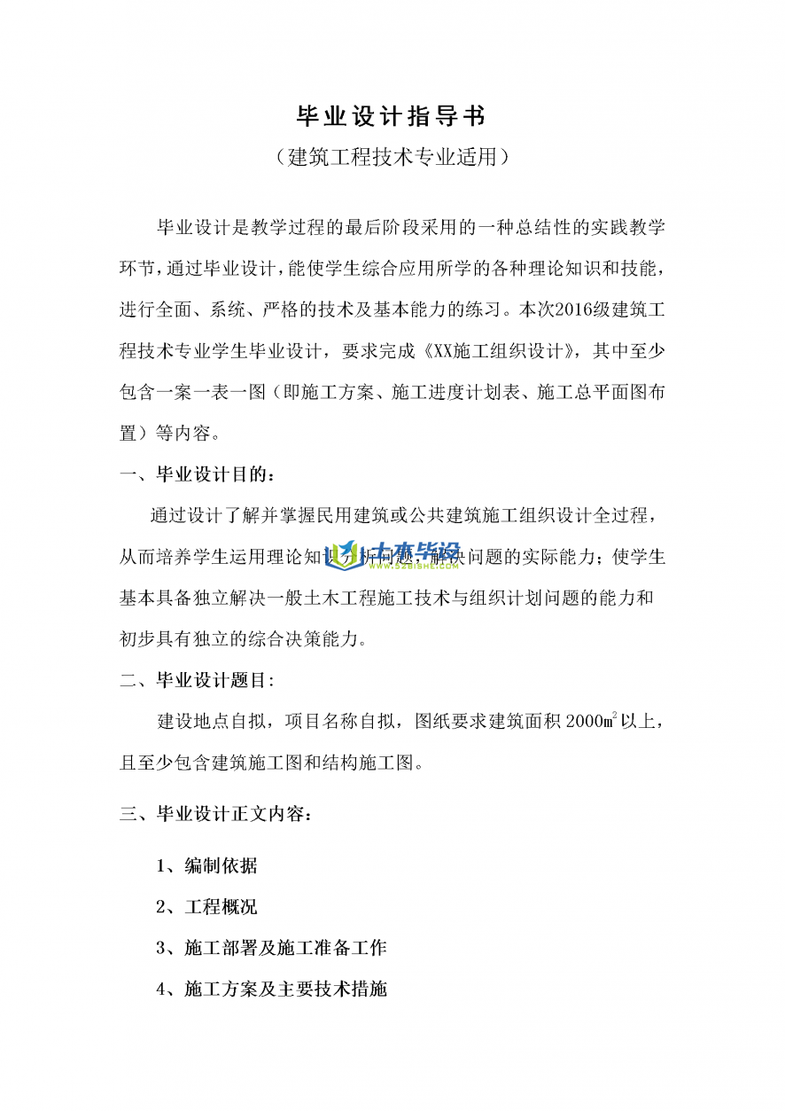

  毕业设计是教学过程的最后阶段采用的一种总结性的实践教学环节,通过毕业设计,能使学生综合应用所学的各种理论知识和技能,进行全面、系统、严格的技术及基本能力的练习。本次建筑工程技术专业学生毕业设计,要求完成《XX施工组织设计》,其中至少包含一案一表一图(即施工方案、施工进度计划表、施工总平面图布置)等内容。
  毕业设计目的:通过设计了解并掌握民用建筑或公共建筑施工组织设计全过程,从而培养学生运用理论知识分析问题,解决问题的实际能力;使学生基本具备独立解决一般土木工程施工技术与组织计划问题的能力和初步具有独立的综合决策能力。
  毕业设计题目:建设地点自拟,项目名称自拟,图纸要求建筑面积2000m2以上,且至少包含建筑施工图和结构施工图。

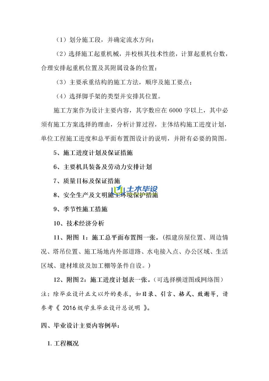

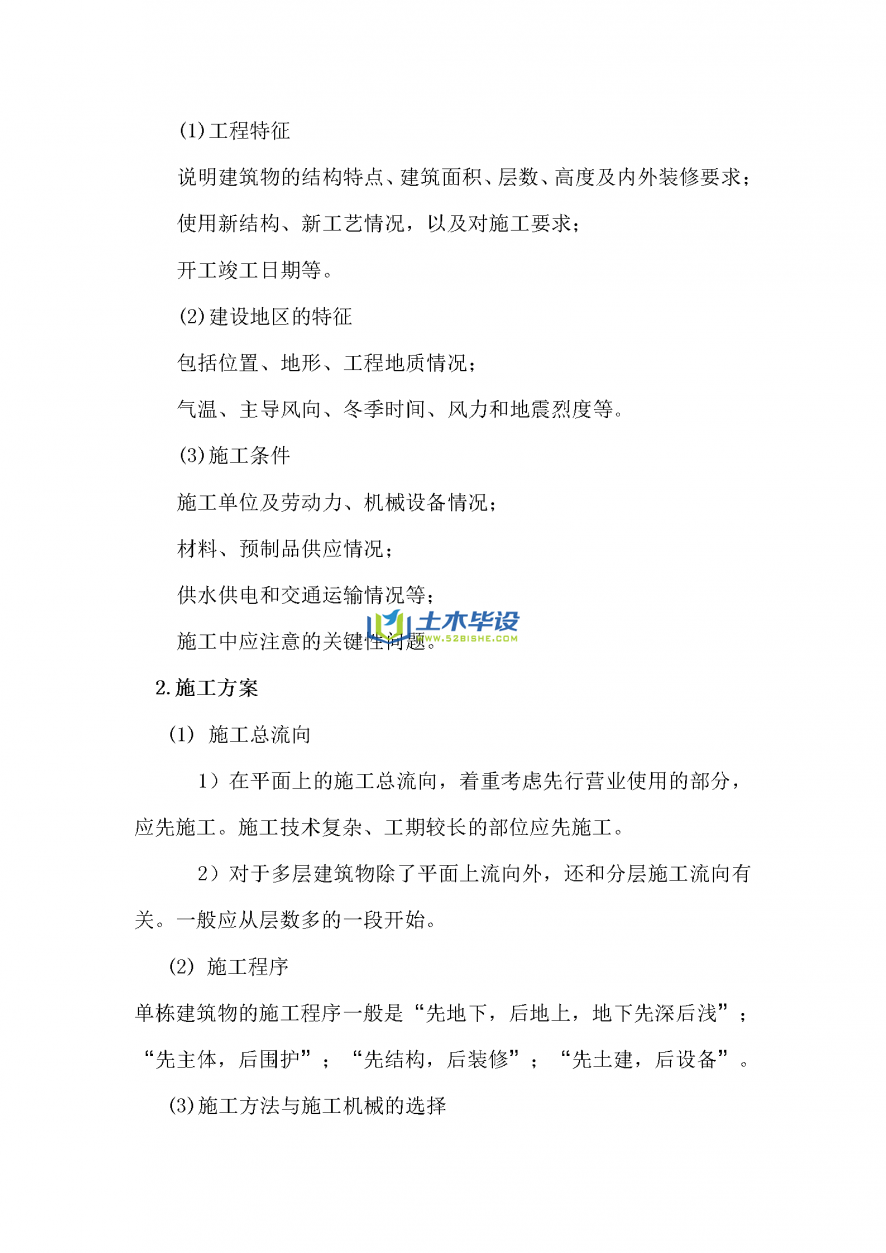

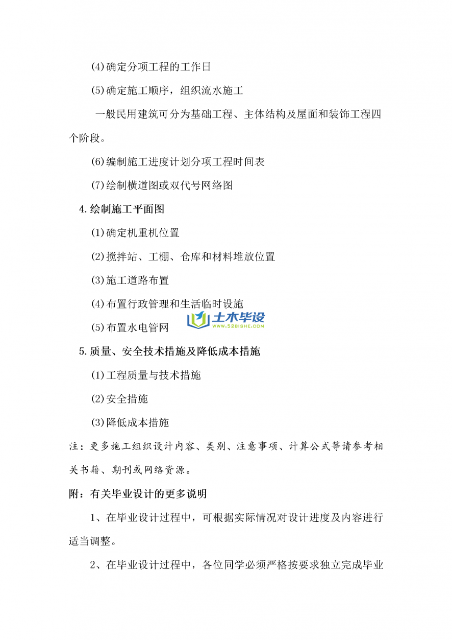

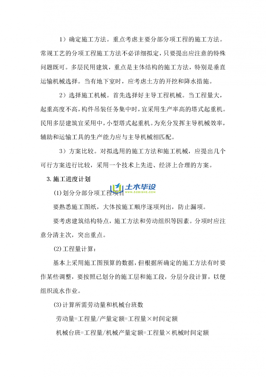

  毕业设计正文内容:1、编制依据2、工程概况3、施工部署及施工准备工作4、施工方案及主要技术措施(1)划分施工段,并确定流水方向;(2)选择施工起重机械,并校核其技术性能,计算起重机台数,合理安排起重机位置及其附属设备的位置;(3)主要承重结构的施工方法,顺序及施工要点;(4)选择脚手架的类型并安排其位置。施工方案作为设计主要内容,其字数应在6000字以上,其中必须有施工方案选择的理由,分析计算过程,主体结构施工进度计划,单位工程施工进度和总平面布置图设计的说明,并附有必要的简图。5、施工进度计划及保证措施6、主要机具装备及劳动力安排计划7、质量目标及保证措施8、安全生产及文明施工环境保护措施9、季节性施工措施10、技术经济分析11、附图1:施工总平面布置图一张。(拟建房屋位置、周边情况、塔吊位置、施工场地内外部道路、水电接入点、办公区域、生活区域、建材堆放及加工棚等条件自设。)12、附图2:施工进度计划表一张。(可选择横道图或网络图)注:除毕业设计正文以外的要求,如目录、引言、格式、致谢等,请参考《2016级学生毕业设计总说明》。
