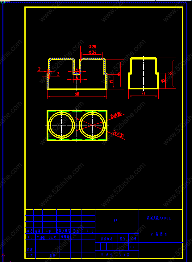

题目:玩具的小零件材料:聚丙稀(PP);明确设计任务,收集有关资料:1、了解设计的任务、内容、要求和步骤,制定设计工作进度计划2、将Pro/E零件图转化为CAD平面图,并标好尺寸3、查阅、收集有关的设计参考资料4、了解所设计零件的用途、结构、性能,在整个产品中装配关系、技术要求、生产批量5、塑胶厂车间的设备资料6、模具制造技能和设备条件及可采用的模具标准情况

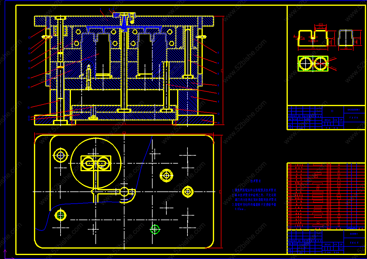

画装配图一般先画上主视图,再画侧视图和其他视图。由于注射机大多为卧式的,故注射模也常按安装位置画成卧式,画主视图最好从分型面开始向左右两个方向画比较方便。1、主视图:绘制模具工作位置的剖面图2、侧视图:一般情况下绘制定模部分视图3、俯视图、局部剖视图等4、列出零件明细表,注明材质和数量,凡标准件须注明规格5、技术要求及说明,包括所选注射机设备型号,所选用的标准模架型号,模具闭合高度,模具间隙及其它要求。

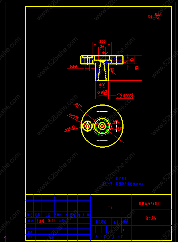

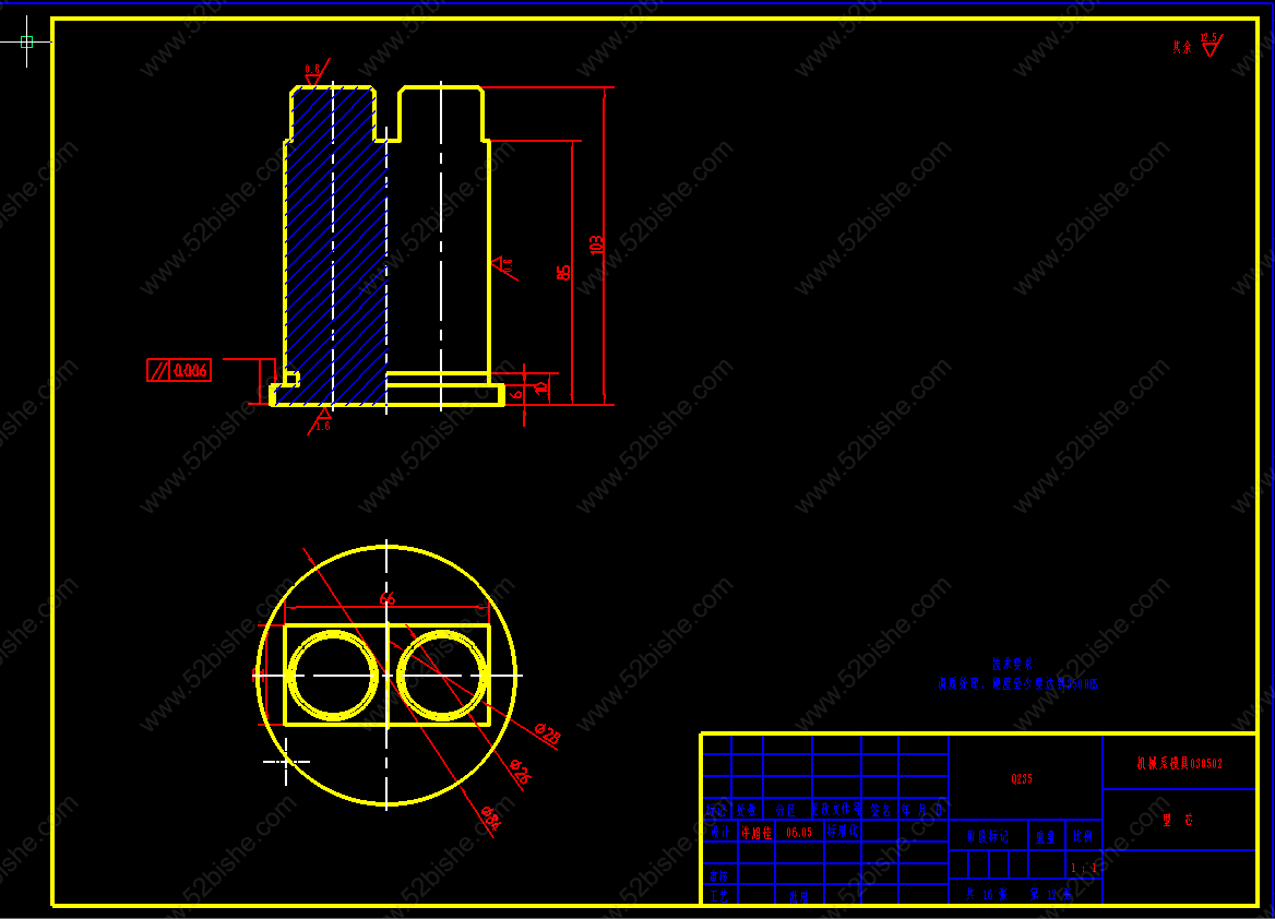

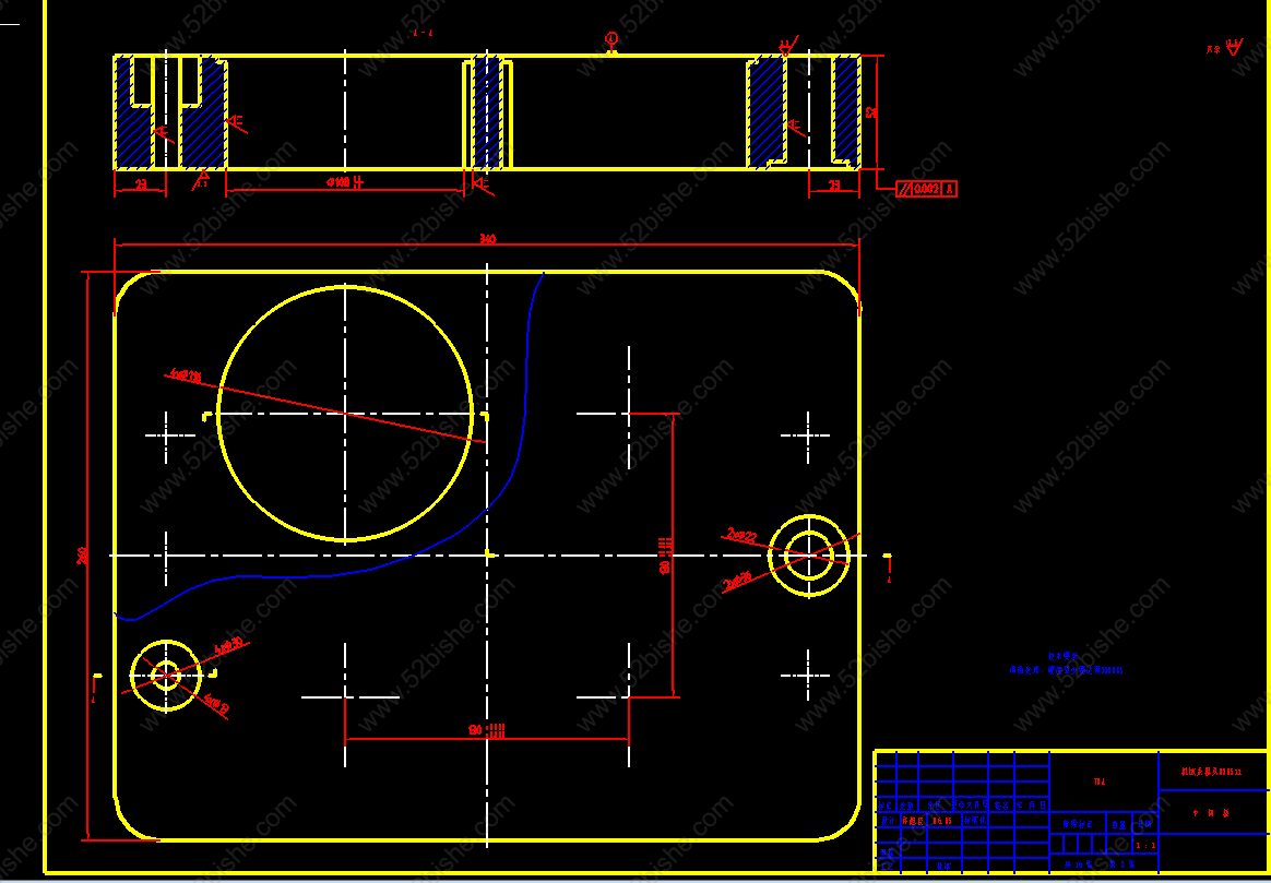

绘制各非标准零件图零件图上应注明全部尺寸、公差与配合、行位公差、表面粗糙度、所用材料、热处理方法及其它要求九、编写技术文件1、编写注射成型工艺卡片:根据塑料的成型特点,查阅有关资料,确定合理的注射成型工艺参数,并作成工艺卡片。2、编写加工工艺过程卡片:选取两个重要模具成型零件,确定加工工艺路线,并作成加工工艺过程卡片3、编写设计说明书
