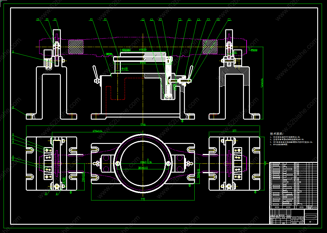

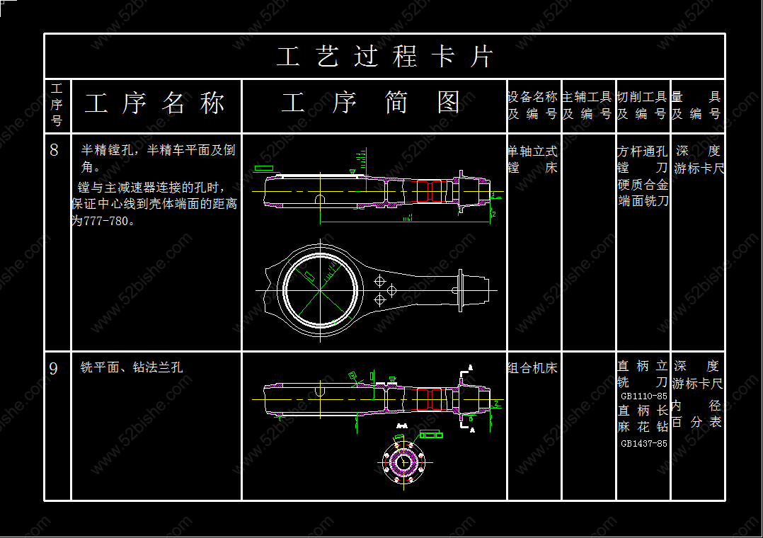

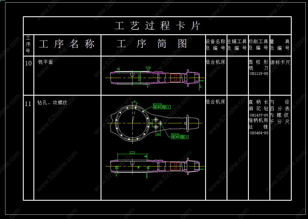

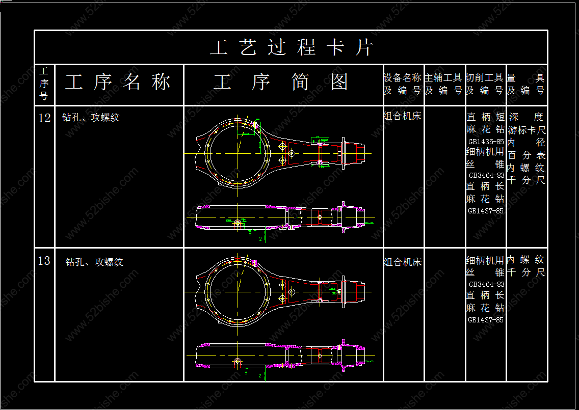

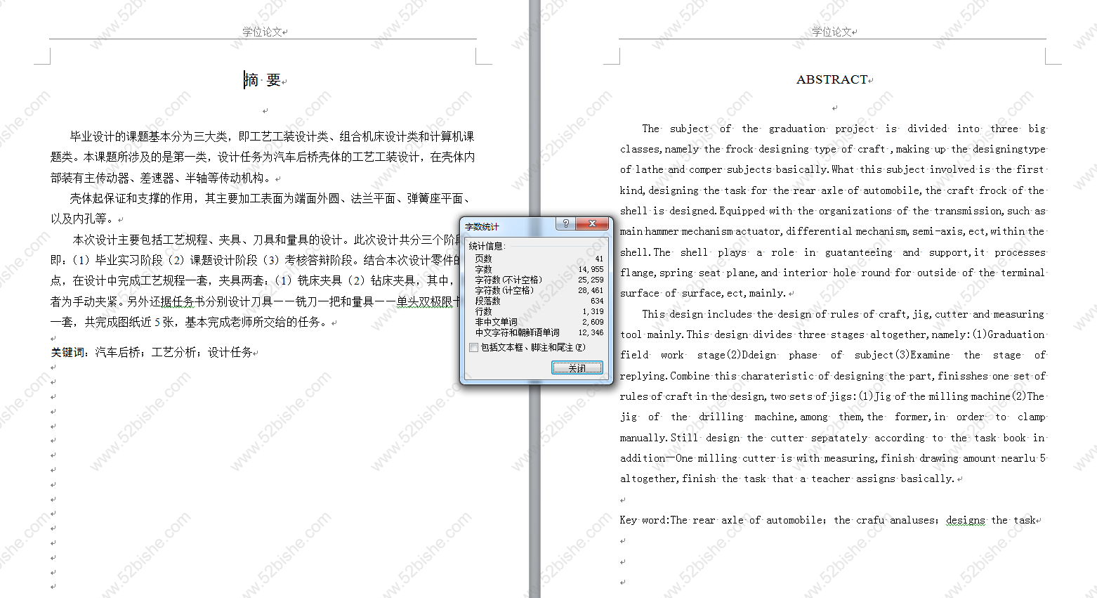

摘要毕业设计的课题基本分为三大类,即工艺工装设计类、组合机床设计类和计算机课题类。本课题所涉及的是第一类,设计任务为汽车后桥壳体的工艺工装设计,在壳体内部装有主传动器、差速器、半轴等传动机构。壳体起保证和支撑的作用,其主要加工表面为端面外圆、法兰平面、弹簧座平面、以及内孔等。本次设计主要包括工艺规程、夹具、刀具和量具的设计。此次设计共分三个阶段,即:(1)毕业实习阶段(2)课题设计阶段(3)考核答辩阶段。结合本次设计零件的特点,在设计中完成工艺规程一套,夹具两套:(1)铣床夹具(2)钻床夹具,其中,前者为手动夹紧。另外还据任务书分别设计刀具——铣刀一把和量具——单头双极限卡规一套,共完成图纸近5张,基本完成老师所交给的任务。关键词:汽车后桥;工艺分析;设计任务

工艺过程卡片1
工艺过程卡片2
工艺过程卡片3
工艺过程卡片4
工艺过程卡片5
工艺过程卡片6
工艺过程卡片7
工艺过程卡片8

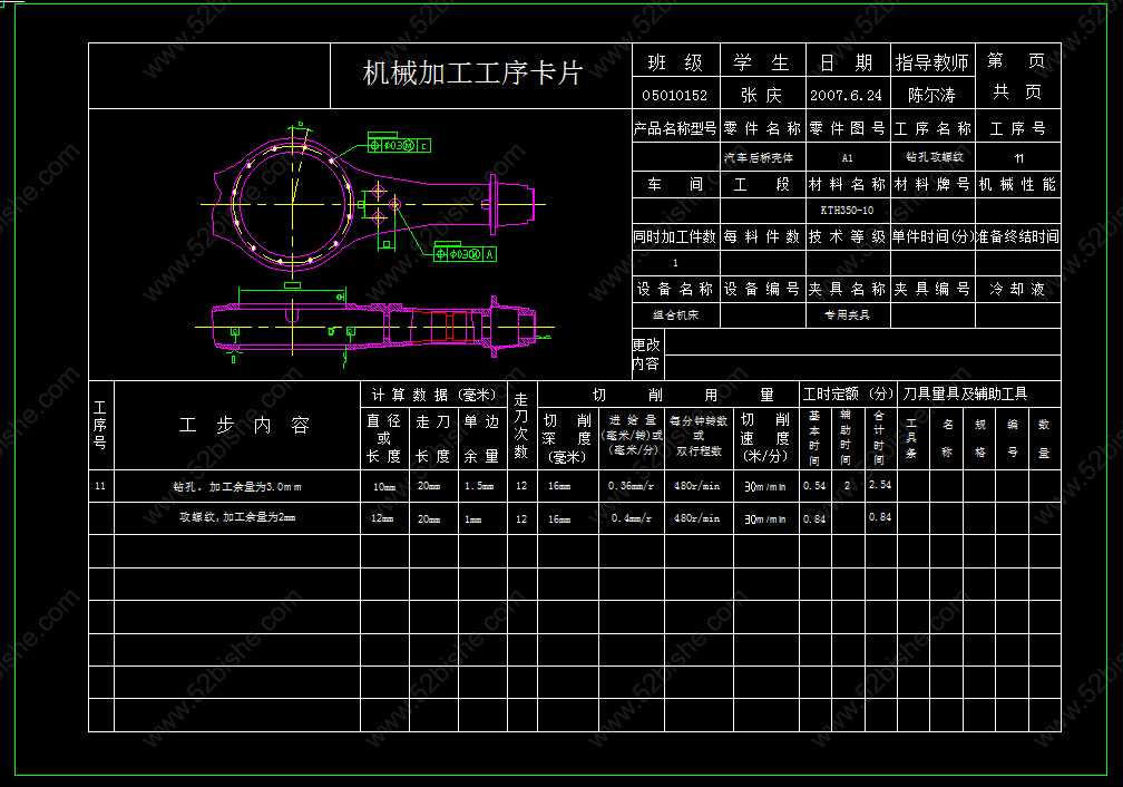

机械加工工序卡片

铣床夹具装配图
