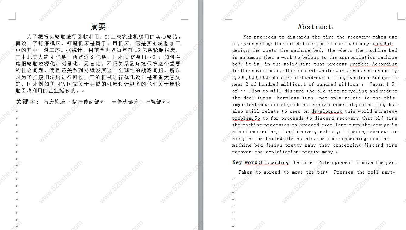

摘要为了把报废轮胎进行回收利用,加工成农业机械用的实心轮胎。而设计了钉磨机床,钉磨机床是属于专用机床,它是实心轮胎加工中的其中一道工序。据统计,目前全世界每年有15亿条轮胎报废,其中北美大约4亿条,西欧近2亿条,日本1亿条[1~5]。如何将废旧轮胎资源化、减量化、无害化,不仅关系到环境保护这个重要的社会问题,而且还关系到持续发展这一全球性的战略问题。所以对为了把废旧轮胎进行回收加工的机械进行优化设计是有重大意义的,国外例如美国等国家关于类似的机床设计挺多的他们关于废轮胎回收利用的企业挺多的。关键字:报废轮胎蜗杆传动部分带传动部分压辊部分

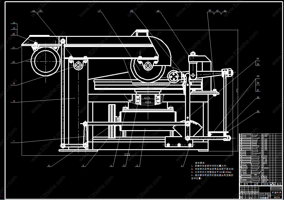

钉磨机床俯视图

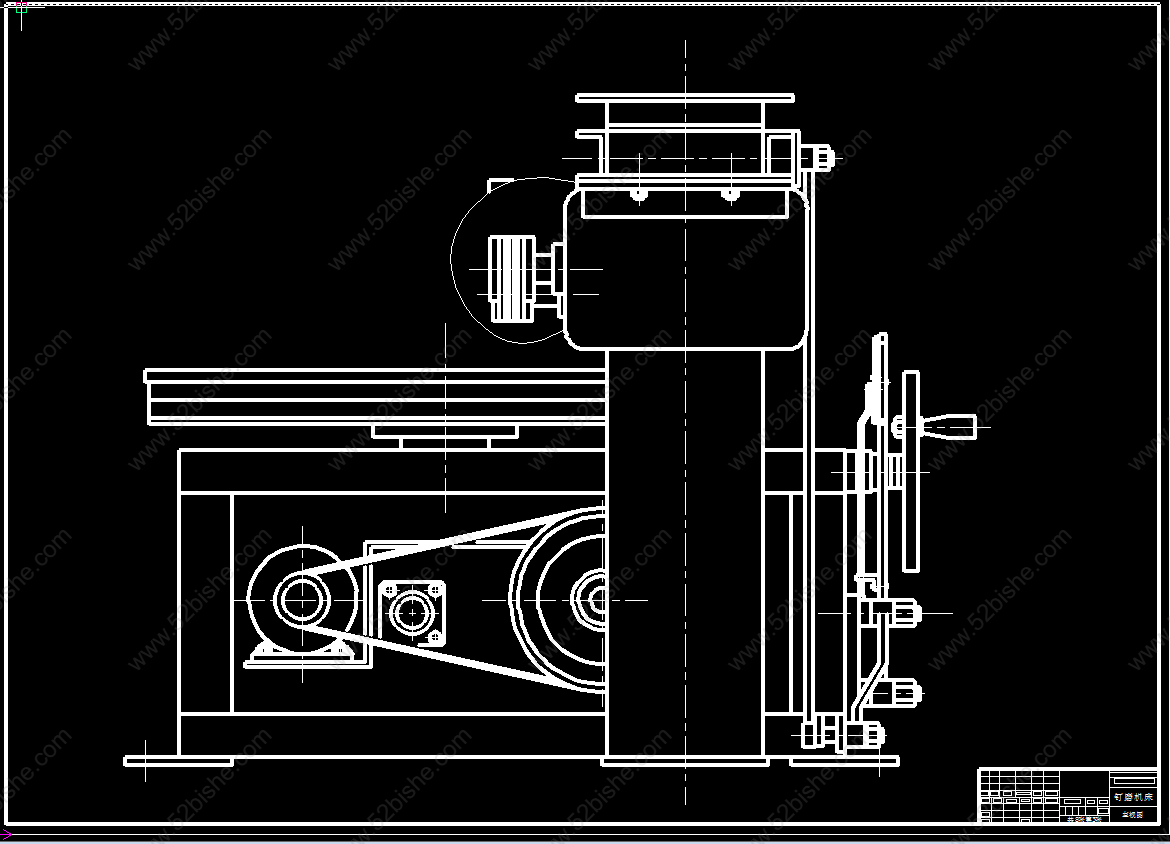

钉磨机床主视图
钉磨机床左视图

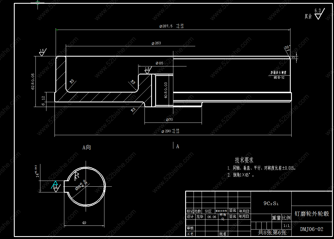

钉磨轮外轮毂

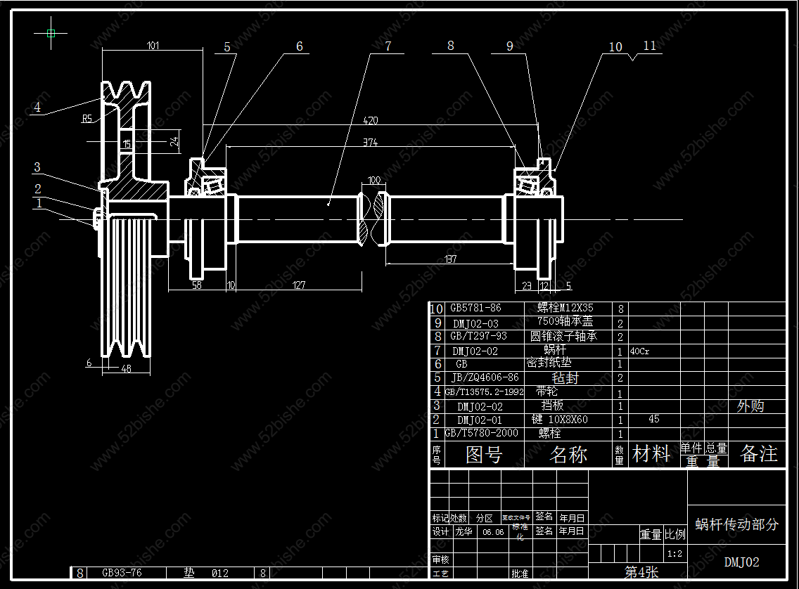

蜗杆传动部分
