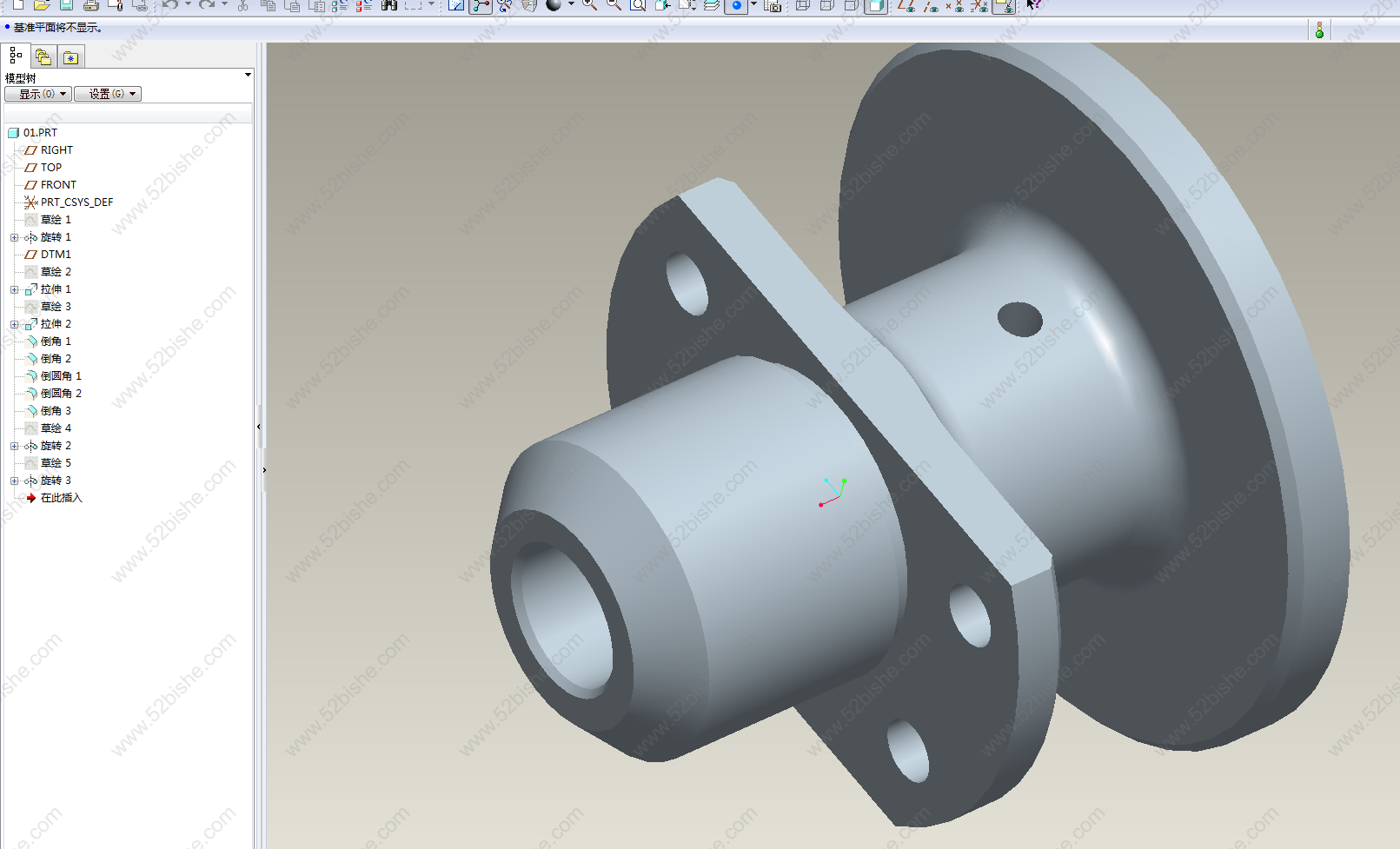

(打印)法兰盘

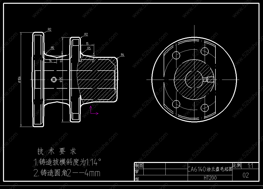

CA6140法兰盘毛坯图

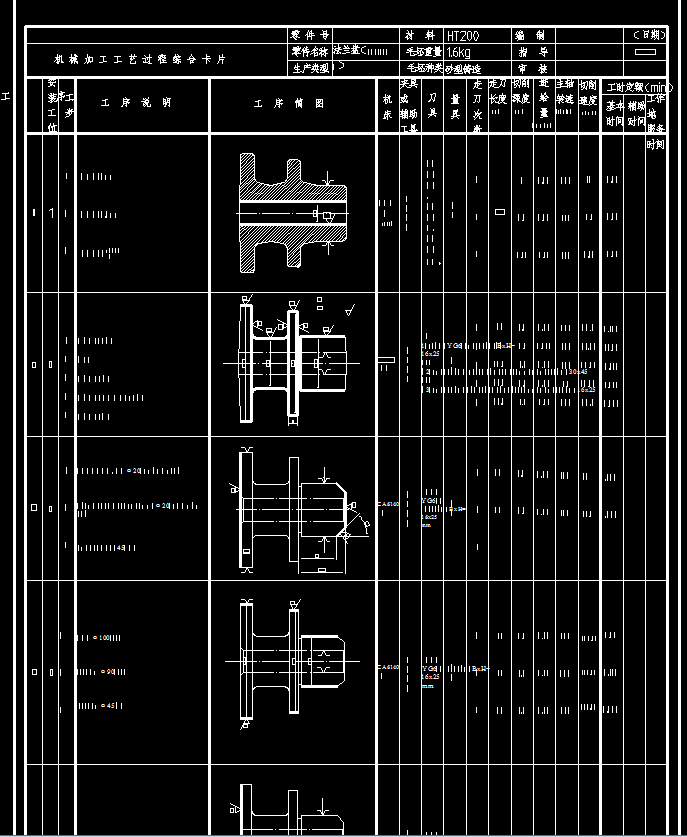

工艺卡1

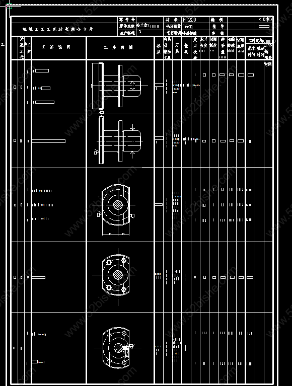

工艺卡2

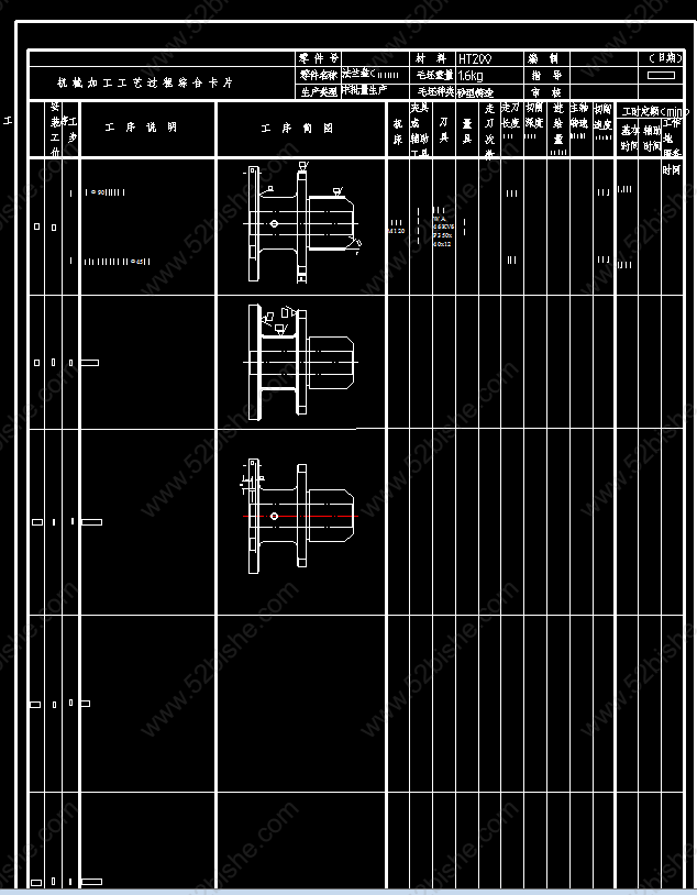

工艺卡3

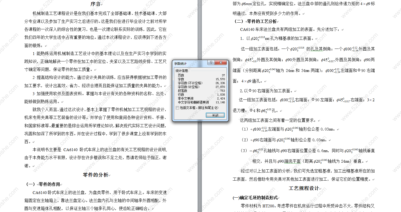

说明书内容预览
字数统计
