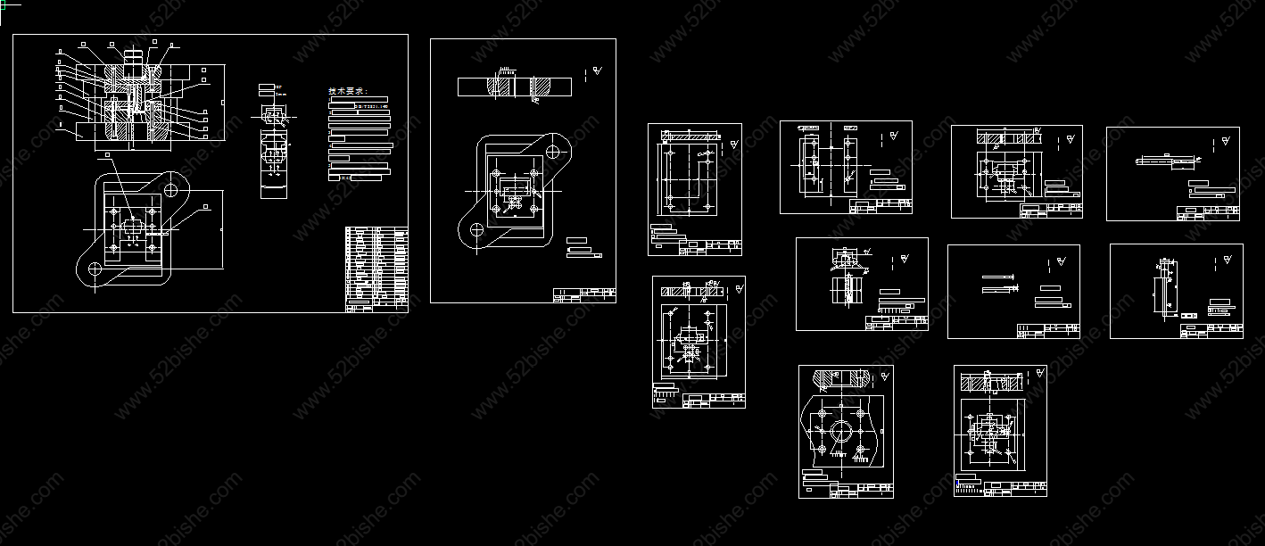

冲裁模设计题目如图1所示零件:托扳生产批量:大批量材料:08Ft=2mm

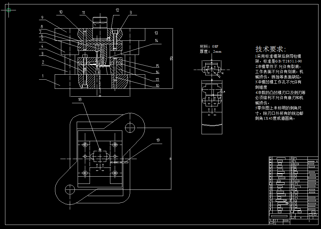

设计该零件的冲压工艺与模具确定工艺方案及模具结构形式经分析,工件尺寸精度要求不高,形状不大,但工件产量较大,根据材料较厚(2mm)的特点,为保证孔位精度,冲模有较高的生产率,通过比较,决定实行工序集中的工艺方案,采取利用导正钉进行定位、刚性卸料装置、自然漏料方式的连续冲裁模结构形式。

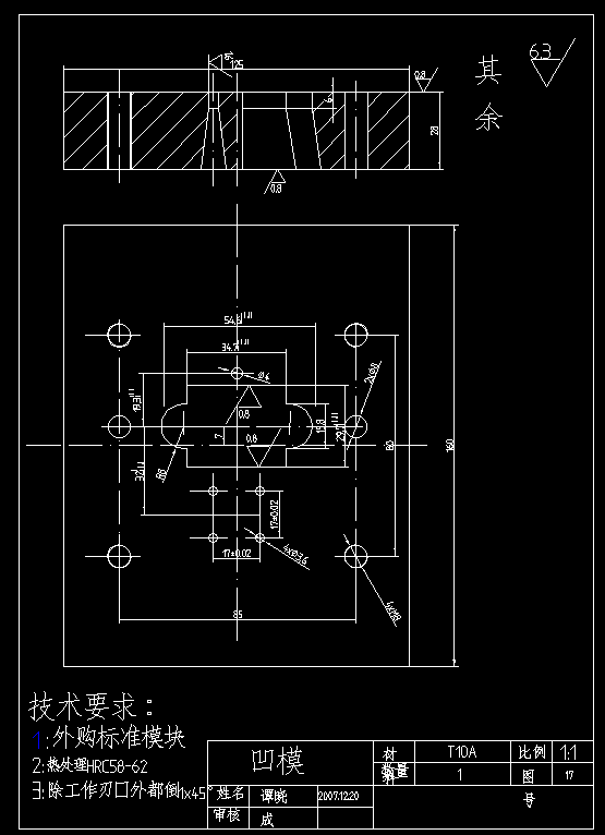

凹模
单排冲孔落料连续模装配图

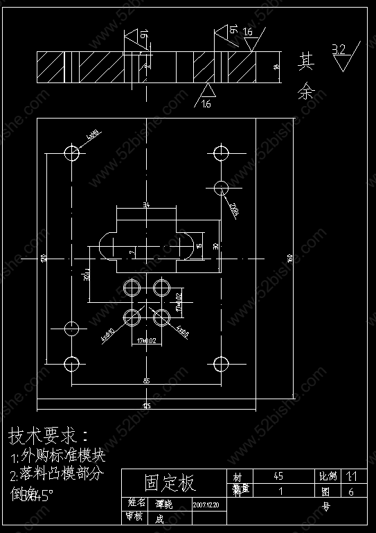

固定板

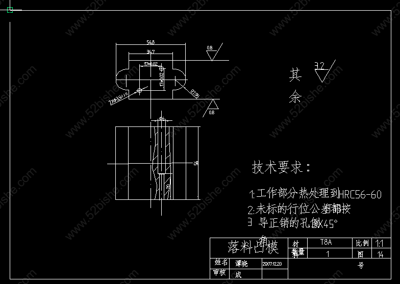

落料凸模

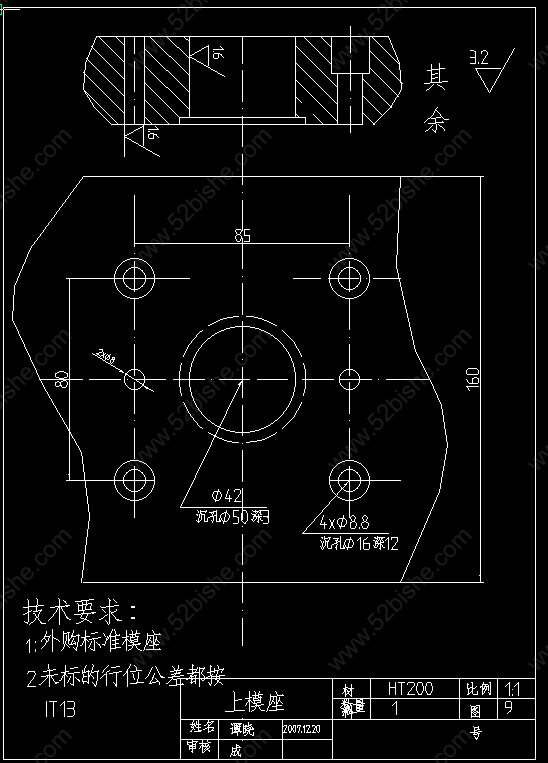

上模座

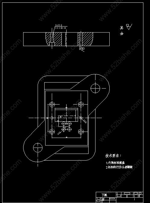

下模座

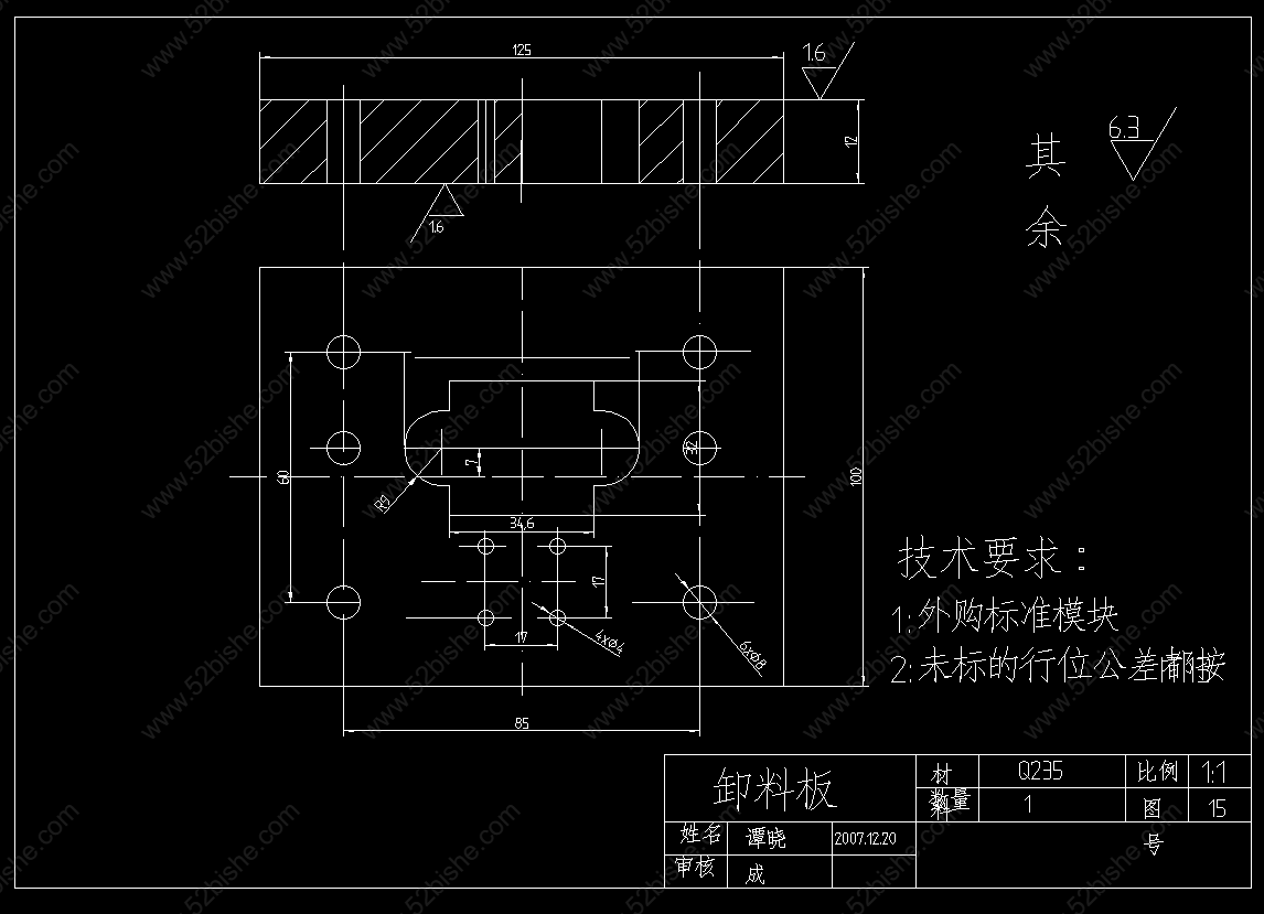

卸料板
