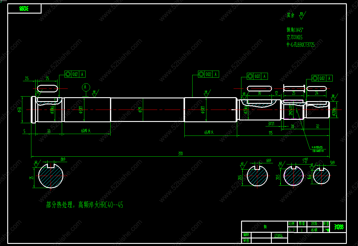

1.零件图工艺性分析1.1零件结构功用分析从传动轴的受力分析可知,它受扭转一弯曲复合作用力,由于其承受中等载荷,工作又较平稳,冲击力很小,所以可采用优质碳素结构钢的45号钢,坯料用热轧圆钢。为了改善组织、提高力学性能,坯料要经过正火热处理1.2零件技术条件分析外圆尺寸精度:φ30k6,φ30f7两节,φ25k6,φ20h6,及M24X1.5的螺纹;外圆形状位置精度:要求为φ30f7两轴节相对φ30k6,φ20h6,φ25k6φ30f7两轴节表面需高频淬火;外圆表面质量:φ30k6,φ30f7两节,φ25k6,φ20h6的表面质量要求Ra均为0.8um,其它面Ra为12.5um1.3零件结构工艺性分析轴的锻件强度较高,形状比较简单,外轮廓尺寸不大,在轴径φ30k6,φ30f7两节,φ25k6,φ20h6,及M24X1.5的螺纹上均开有键槽,且轴两端带有B型中心孔。结论:轴的结构较规则,在加工键槽和B型中心孔时,采用专用夹具定位和夹紧,螺纹加工安排在半精加工后,精加工前进行。

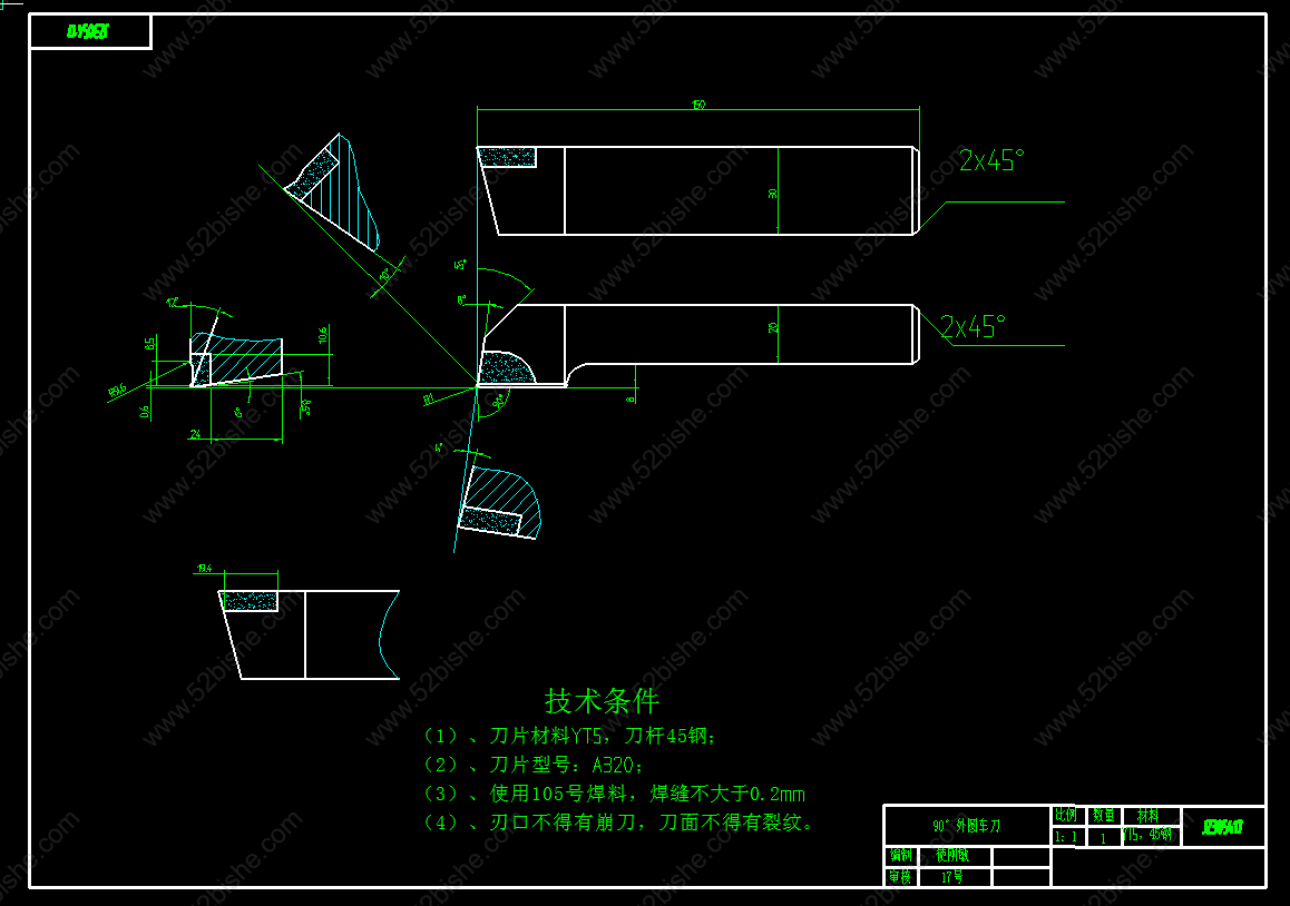

90度外圆车刀

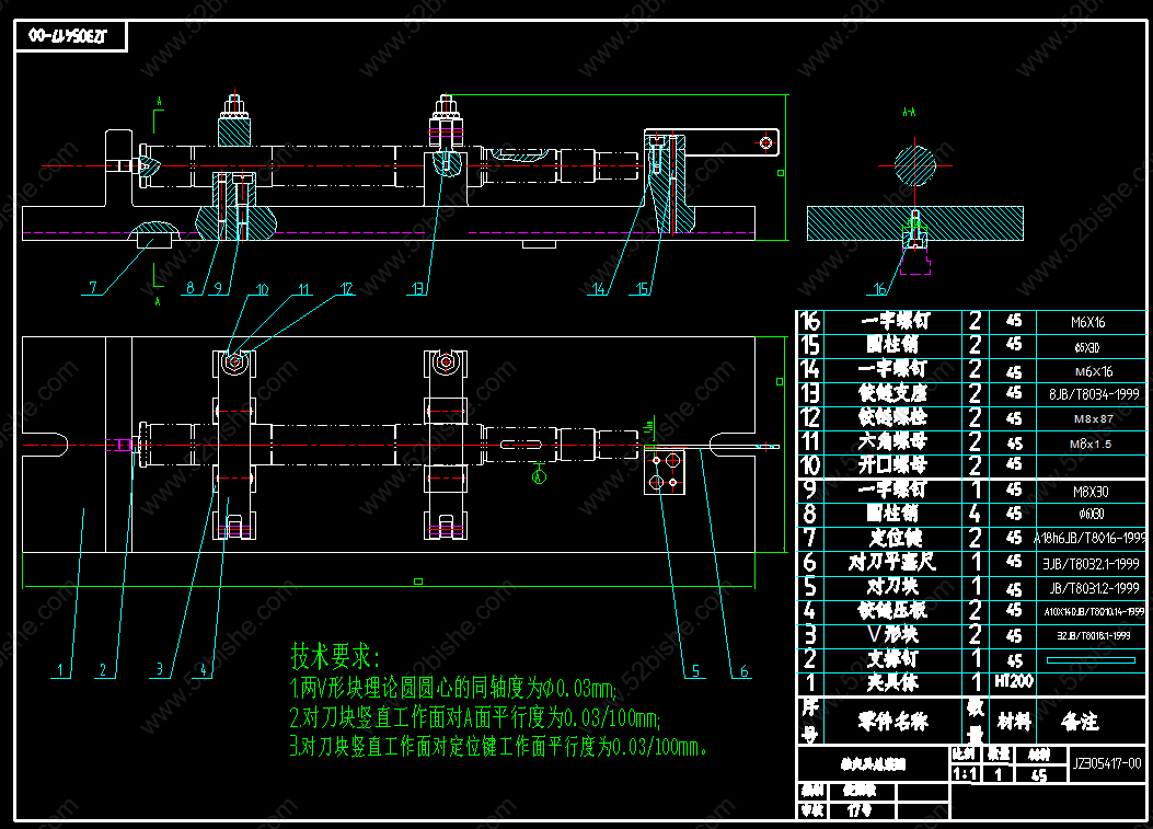

尺寸链图

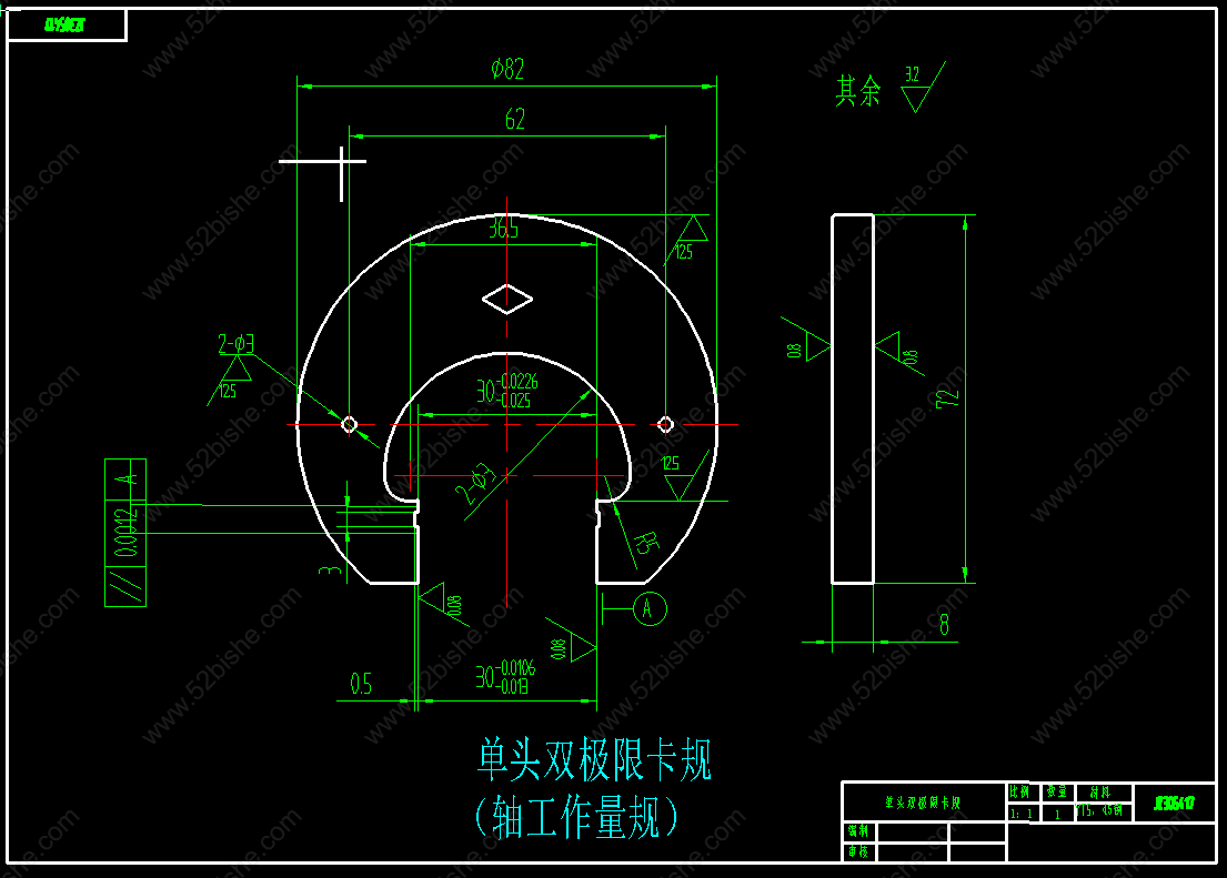

单头双极限卡规

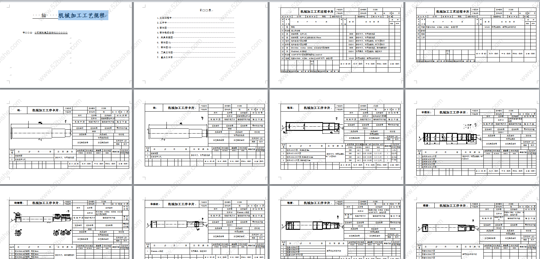

机械加工工艺规程

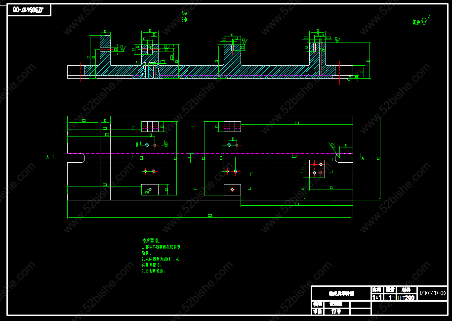

输出轴夹具转配图

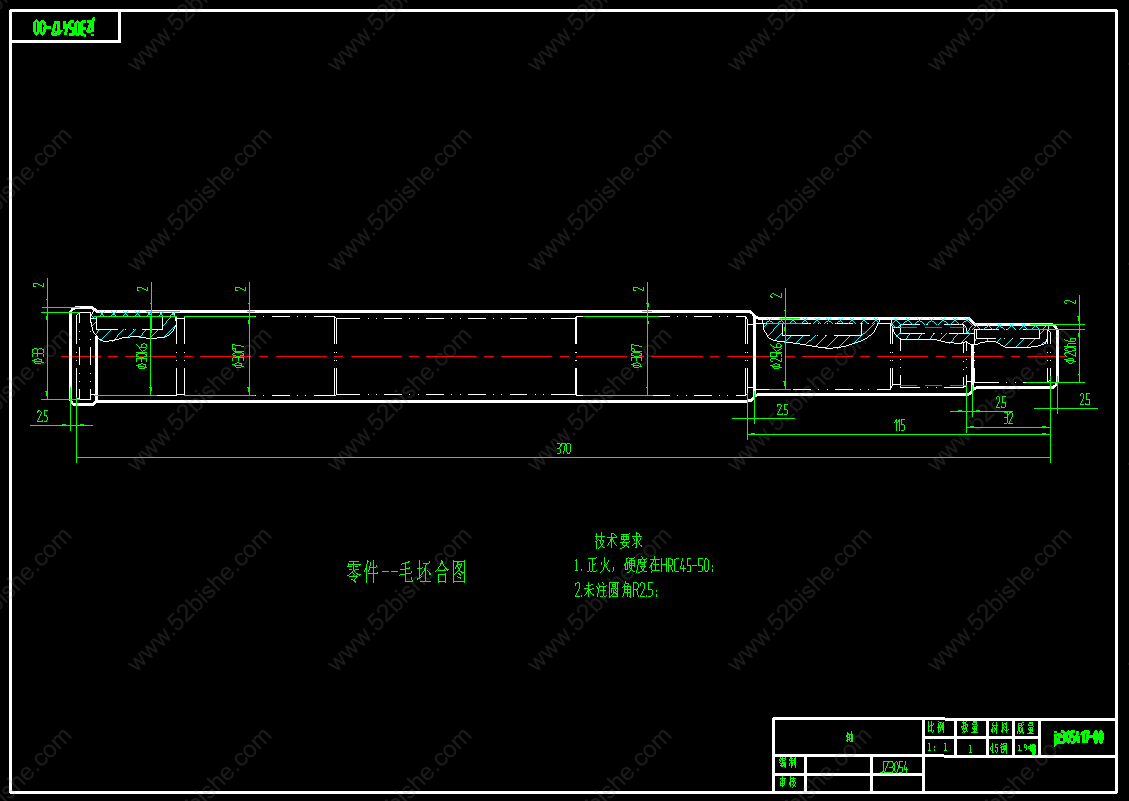

输出轴毛坯图
