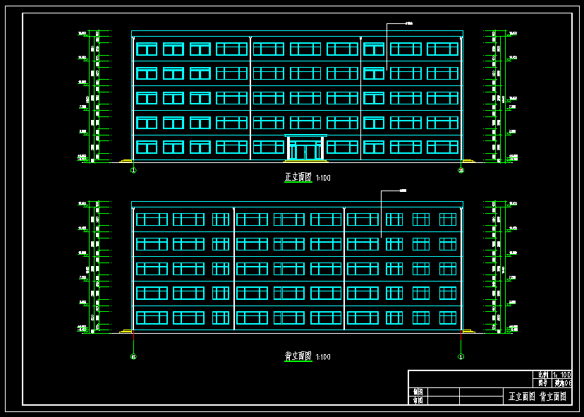

  我的毕业设计题目为《中学教学楼框架设计》。在毕业设计前期,我温习了《结构力学》、《钢筋混凝土》、《建筑结构抗震设计》等知识,并借阅了《抗震规范》、《混凝土规范》、《荷载规范》、《混凝土结构设计规范》等规范。在毕业设计中期,我通过所学的基本理论、专业知识和基本技能进行建筑、结构设计。在毕业设计后期,主要进行设计手稿的电脑输入。在整个设计期间我严格按照计划进行设计工作,在老师的耐心和细致的辅导下,使我圆满完成了毕业设计任务。本设计主要进行了结构方案中横向框架10轴框架的抗震设计。在确定框架布局之后,先进行了层间荷载代表值的计算,接着利用顶点位移法求出自震周期,进而按底部剪力法计算水平地震荷载作用下大小,进而求出在水平荷载作用下的结构内力(弯矩、剪力、轴力)。接着计算竖向荷载(恒载及活荷载)作用下的结构内力。最后找出最不利的一组或几组内力组合。选取最安全的结果计算配筋并绘图。此外还进行了结构方案中的室内楼梯的设计。完成了平台板,梯段板,平台梁,斜梁等构件的内力和配筋计算及施工图绘制。选取部分梁、板、柱进行了构件的内力和配筋计算。整个结构在设计过程中,严格遵循相关的专业规范的要求,参考相关资料和有关最新的国家标准规范,对设计的各个环节进行综合全面的科学性考虑。总之,适用、安全、经济、使用方便是本设计的原则。
