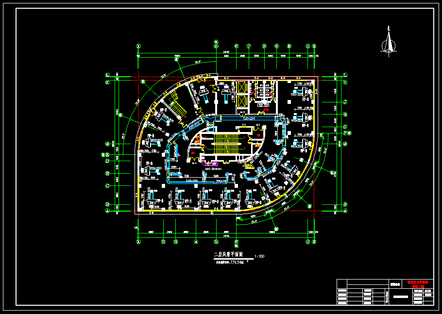

  本工程为酒店空调工程,属于舒适性空调,建筑总高43.5米,总建筑面积为9156平方米。地下一层,地上十一层,建筑总负荷冬季为258KW,夏季为346.2KW,冷水设计供回水温度为7/12℃,热水设计供回水温度为60/50℃。夏季冷源由两台水冷螺杆式冷水机组提供,冬季由换板式热器担负热负荷,通过管路上的阀门开关实现冬夏季的转换。本工程地下一层到地上四层为商业用房,五层到十一层为标准客房。其中,地下一层商业用房采用全空气空调系统,并辅以排风、排烟合用系统,以及补风系统;一到四层商场选用内区系统,外区风机盘管系统,厕所排风使用排气扇;标准层选用风机盘管加新风系统,内走廊设有机械排烟系统;在合用前室及楼梯间,设有机械加压送风系统。使用的风机盘管均为卧式暗装风机盘管,新风系统中新风处理到室内状态的等焓线,不承担室内冷负荷,然后与经过风机盘管处理后的室内循环空气同时送入室内,系统的冷、热负荷由空气和水共同承担。综合初投资、运行、管理费用考虑,冷源选用单螺杆式冷水机组,采用闭式双管冷冻水系统,冷却塔至于十一层楼顶。空调设备首先根据冷、热负荷进行初步选型,再用热负荷进行校核,最终确定机组型号。在防排烟方面,依据设计规范在楼梯间和电梯前室采用采用加压送风,地下室进行通风排烟。
