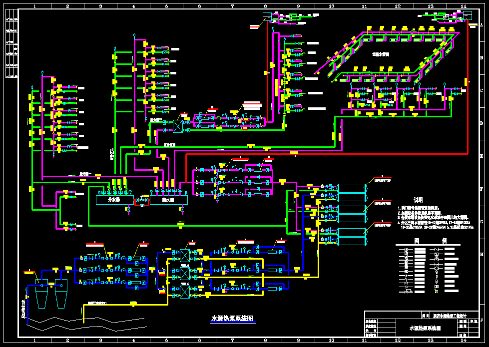

地表水源热泵是节能环保的空调系统,酒店为一位于重庆市的五星酒店,与长江相邻。根据气候特点,负荷特性,水源条件,地表水源热泵系统对水温、水质和水量的要求等,对酒店进行了江水源热泵系统设计。内容包括负荷计算,方案比较,空调设计,冷热源设计,江水处理,CFD模拟,取水排水设计,防排烟设计。负荷计算采用鸿业软件计算,根据负荷,画焓湿图,进行设备选择。江水先经过旋流除砂器进行除砂处理,然后通过板式换热器与循环水进行换热,循环水与机组进行热量交换。CFD模拟结果表明,该江水热源热泵排水对江水温度分布影响很小。根据CFD模拟结果确定取水口,排水口位置。酒店超过32层,所以正压送风系统在14层进行了分段。在设计中,遵循暖通空调设计规范,,参阅了设计手册,设备选型时,根据样本上设备的运行情况和控制情况,对设备进行了修正。根据计算结果,并参照制图规范,绘制施工图。文件包括计算书、图纸,供参考学习
