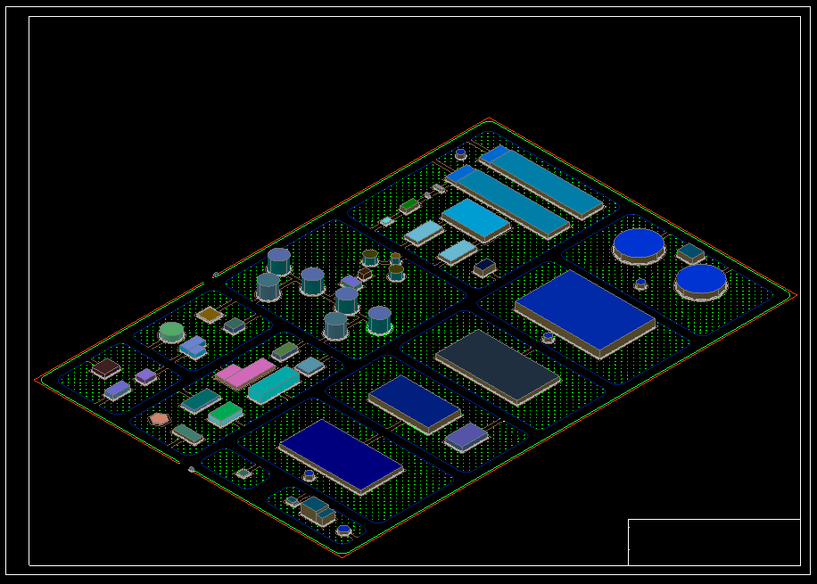

设计题目葫芦岛市北港工业区污水处理厂工程设计(1)本次通过计算污水处理厂的规模127000,占地面积290亩。(2)污水处理工艺采用吸附再生与倒置A2O串联法,该法的同步除磷脱氮机制由两部分组成:一是除磷,污水中的磷在厌氧状态下(DO<0.3mg/L),释放出聚磷菌,在好氧状况下又将其更多吸收,以剩余污泥的形式排出系统。二是脱氮,缺氧段要控制DO<0.7mg/L,由于兼氧脱氮菌的作用,利用水中BOD作为氢供给体(有机碳源),将来自好氧池混合液中的硝酸盐及亚硝酸盐还原成氮气逸入大气,达到脱氮的目的。(3)本次设计的主要构筑物有平流沉砂池,吸附池,再生池,沉淀池,倒置A2O池,絮凝池,接触消毒池。工艺流程为:进水—格栅—泵房—平流沉砂池—吸附池—中间沉淀池—A2/O反应池—二次沉淀池—絮凝池—最终沉淀池—接触消毒池—出水污泥处理工艺流程为:污泥—浓缩池—一级消化池—二级消化池—贮泥室—脱水机房—污泥干化场—排泥。文件包括计算书、图纸,供参考学习
