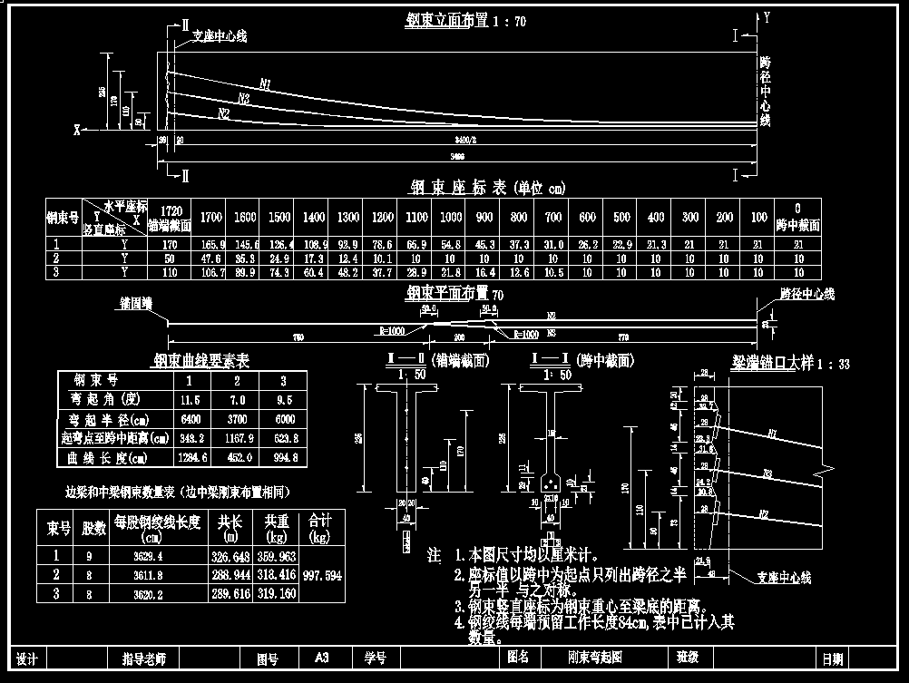

  跨径35m钢筋混凝土预应力简支T梁桥,设计资料桥梁跨径及桥宽标准跨径:35m(墩中心距离);主梁全长:34.96m;计算跨径:34m;桥面净空:7m+2×1.5m;设计荷载公路-Ⅰ级,人群荷载3.5KN/m2,结构重要性系数每侧的栏杆及人行道构件重量的作用力为2.5KN/m。环境;桥址位于城市地区,跨河桥,Ⅰ类环境条件,年平均相对湿度为75%。材料及工艺混凝土:主梁采用C50,栏杆及桥面铺装用C30;预应力钢筋:采用《公路钢筋混凝土及预应力混凝土桥涵设计规范》(JTG DGZ-2004)中的15-2钢纹线,共用25根,配3束,非预应力钢筋:HRB400级钢筋,抗拉强度标准值。直径d<12mm者,一律采用HRB335级钢筋,抗拉强度标准值,抗拉强度设计值。钢筋弹性横量均为。设计要求根据《公路钢筋混凝土及预应力混凝土桥涵设计规范》要求,按A类预应力混凝土构件设计此梁。施工方法:按后张法施工,工艺制作主梁,采用内径70mm,外径77mm的预埋波纹管和夹片锚具,钢纹线采用TD双作用千斤顶两端同时张拉,主梁安装就位后现浇500mm宽的湿接缝。最后施工在100mm的防水混凝土为铺水层(施工于桥面上),防水混凝土再铺30mm沥青混凝土。
