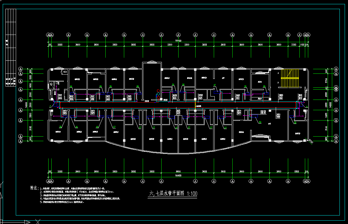

  空调冷负荷计算采用冷负荷系数法,适用于计算民用和公用建筑物及类似的工业建筑物空调工程设计冷负荷。
  a)通过维护结构传入室内的热量;
  b)透过外窗、天窗进入室内的太阳辐射热量;
  c)人体散热量;
  d)照明、设备等室内热源的散热量;
  e)新风带入室内的热量。
  空气调节系统的划分应考虑运转和调节的灵活与经济性。多层建筑的系统划分应根据各层平面布置和机房的位置等条件而定,尽量做到风管布置合理,系统运转灵活而经济,空气调节系统不宜过大,以便于调节和减少噪声。国外在大型办公楼设计中,在周边区采用风机盘管时,新风的补给常由内区系统提供,其优点是:各房间可独立调节室温,房间不住人时可方便的关掉机组,不影响其他房间,从而比其他系数较节省运转费用。因风机多档变速,在冷量上能由使用者直接进行一定的调节。空气调节系统一般均由空气处理设备和空气输送管道以及空气分配装置所组成。根据具体需求,三楼的301~313房间和八楼的小办公室均采用风机盘管加新风,其中的大会议室采用吊装式全空气空调机组加散流器。其中风机盘管处理室内回风,承担室内围护结构和人体照明等冷负荷。新风机处理室外新风,即独立新风系统,新风处理到室内空气焓值,不承担室内负荷,新风机仅承担新风负荷,而风机盘管承担全部室内冷湿负荷,盘管在湿工况下工作。此种方式我国经常采用,风机盘管冷量可充分发挥。
  空气调节系统的新风量不应小于总送风量的10%,且不应小于补偿排风和保持室内正压所需的新风量和保证各房间每人每小时所需的新风量。在保证必需的新风量的条件下,冬、夏季应尽量采用较大的回风百分比,尽量减少新风量,以节约能量。室内散湿量较小,且全年使用的集中式系统,应考虑有变动一、二次回风比的可能性。
