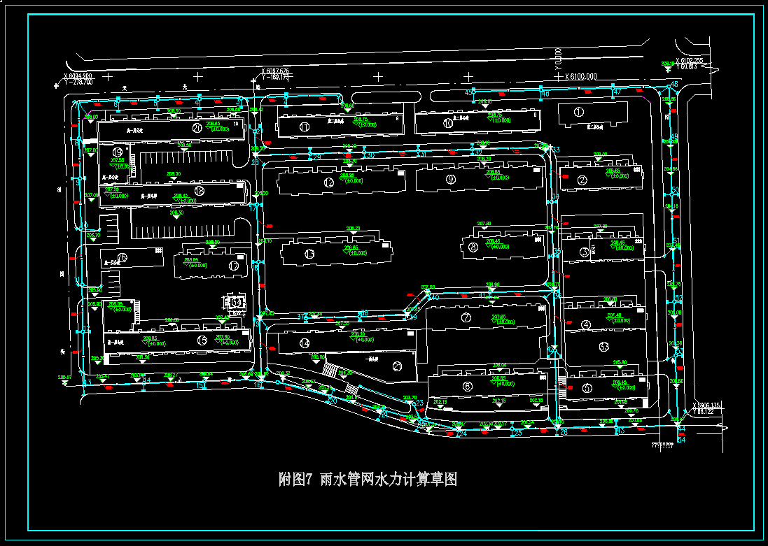

  摘要,本次毕业设计题目为小区热网、给水、排水、换热站设计。设计内容包括热网、给水、换热站的设计负荷、流量计算、水力计算、管材及敷设方式的选择,以及管道的保温与防腐等。根据中心城市供热田间,小区周围环境条件、小区内部设施、投资情况定热源位置。其次把所有采暖用户分为两个区,又已知的土建资料查阅手册,计算每个区的负荷、流量,再采用经济比摩阻进行水力计算,确定管径。最后根据流量、扬程选择循环水泵和补给水泵,并绘制最不利环路水压图。换热站为保证流量,压力损失及采暖用户的要求,选用两台换热器并联,两台循环水泵,两台补给水泵。小区给水管道沿供热管网敷设,并保证水质、水量和恭水时间的要求。
  排水包括生活污水排水和雨水排水两部分。由于污水排水主要靠重力流,故沿原有地势坡度敷设管线。雨水排水在保证不积水的情况下按地势布置管线,但最远不应大于50米设一个雨水井。污水排水和雨水排水均在流向发生变化或流量发生变化处设检查井,以保证水流畅通。关键词: 热网、给排水、换热站、水泵房
  本设计以城市一次热网热水130/80℃为热源,经过小区换热站换热后得到95/70℃的热水供小区采暖用。管网采用枝状连接。异程布置,热水沿主干线,经枝线分别送至各用户,又沿相同路线返回热源。从换热站引出两条主干线,分别供给高区,低区。高区热源部分用2台水泵并联运行,其中一台为备用泵;低区热源部分用4台水泵并联运行,其中一台为备用泵。欲使热网按水压图给定的压力状况运行,采用补给水泵定压方式。
  本毕业设计文件包括:设计计算书、设计图纸、设计表格。
