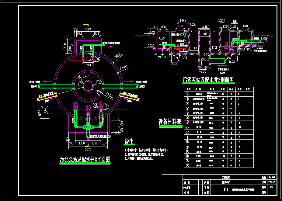

  本次毕业设计是以相关的资料为依据 , 设计一座城市污水处理厂. 其日处理量近期为 2 万立方米 。由于城市污水的主要成分为有机物, 所以本次设计采用了氧化沟工艺.氧化沟,又称循环曝气池,类似活 性污泥的延时曝气法 ,近年来我国中小 城市污水处理厂采用这一工 艺 较多 。氧 化沟不设初沉池 ,处理设施大大简化 。氧化沟具有传统活 性 污泥法的特点 ,有机物去除率高 ,也具有脱氮功能 。氧化沟这种高 效、 简单的特点 ,适合大 、中 、小 型污水处理 。氧化沟目前常用的有卡鲁 塞尔氧化沟 、奥贝尔氧化沟 、三沟及双沟等交替式氧化沟等几种形式, 其中以前两种更为常用。氧化沟的共同特点是污水在循环水池中流动 ,曝气方式主要采用表曝方式近年来 ,也有鼓风曝气方式的氧化沟 ,也被称作氧化沟池型的普曝 ,结合了氧化沟及微孔曝气的优点。 氧化沟内缓慢流动时大量有机物被去除 .处 理后的水达到国家规定的 二级排放标准.允许直接排放入河流和 湖泊或用于农田灌溉.处理后 的活性污泥经脱水后用于肥料.
  考虑到该地区雨季雨量较大,且该城市 新建区较大,道路较宽, 采用完全分流制排水系统。对该市的污水采用集中处理的方案,其原因为 :该城市用地布局集中 ,地形变化不大切且比较有规律 。地形都坡向江边 ,且沿江的上游至下游地面标高逐渐 降低,可集中 。如果采用分散处 理形式 ,在市区找不到既满足环境的要求又可使污水由重力收集 ,排除此方法。管道敷设方式;管材及接口 。由于该地区地质条件很好 ,采用钢筋混凝土圆管。 支管采用水泥砂浆抹带接口; 主干管,干管采用钢丝网水泥沙 浆抹带接口。由于该地区地质条件好, 可以采用刚性接口。基础采用混凝土带形基础 。 根据覆土厚度不同, 采用管座形式。 基坑回填 ,该地区土质为亚沙土 ,砂卵石组成 ,在回填时加入一 些石灰石即可成为稳固性好的三合土。
  本毕业设计文件包括:毕业设计计算说明书、毕业设计图纸、规划说明书。
