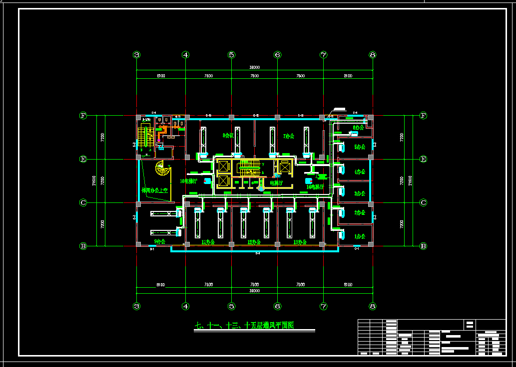

  本设计为办公中心大楼,高18 层,为现浇混凝土框架结构,耐火等级为一级,总建筑面积为22670 ㎡,由塔楼和裙楼组成,其中塔楼为24层,裙楼3 层,地下二层,楼设计标高为66.5m,裙楼设计标高为14.00m。地下一层为车库和机房。设计要求:⑴ 计算室内冷、热、湿负荷;⑵ 确定设计方案。包括系统划分、空气处理过程设计、冷热源的确定、计算总冷量、总热量、总风量;⑶ 根据冷量和风量确定选用空气处理设备和制冷设备;⑷确定室内气流组织形式,进行气流组织计算,风口的选择计算;⑸进行系统风道布置及管道水力计算;⑹系统消声减振设计;⑺系统防排烟及保温设计;⑻设计总结。绘图:图纸应包括施工图设计说明首页图;通风空调系统布置平面图、系统图;机房布置平面图、系统图;防排烟系统图。在设计过程中,除了负荷的计算比较麻烦外,风系统和水系统的水力计算也值得重视,科技大楼功能较为复杂,管道布置的要求较高;设计新风系统时,对部分房间采用了新风换气机回收室内的余冷、余热,从而达到节能的效果。另外从控制上来说,采用了变流量系统,水泵采用变频和台数控制相结合的方式,减少了运行费用。本次设计空调方案,我采用了螺杆机加燃气锅炉,从整体性能上来看,还是不错的机组选择,但由于大楼的功能复杂,负荷变化较大,对主机的低负荷运行工况又较高的要求,如采用大小机组匹配的方法则能取得更好的效果。
  本毕业设计文件包括毕业设计计算书、设计图纸。
