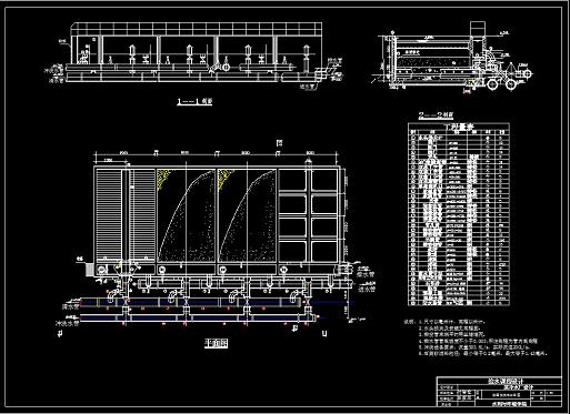

  净水工艺流程的确定根据《地面水环境质量标准》(GB-3838-88),原水水质符合地面水Ⅲ类水质标准,除浊度和大肠菌群总数偏高外,其余参数均符合《生活饮用水卫生标准》(GB5749-85)的规定。水厂以地表水作为水源,工艺流程如图1所示。图1水处理工艺流程1.2处理构筑物及设备型式选择1.2.1药剂溶解池设计药剂溶解池时,为便于投置药剂,溶解池的设计高度一般以在地平面以下或半地下为宜,池顶宜高出地面0.2m左右,以减轻劳动强度,改善操作条件。溶解池的底坡不小于0.02,池底应有直径不小于100mm的排渣管,池壁需设超高,防止搅拌溶液时溢出。由于药液一般都具有腐蚀性,所以盛放药液的池子和管道及配件都应采取防腐措施或采用防腐材料。溶解池一般采用钢筋混凝土池体。投药设备采用计量泵投加的方式。采用计量泵(柱塞泵或隔膜泵),不必另备计量设备,泵上有计量标志,可通过改变计量泵行程或变频调速改变药液投量,最适合用于混凝剂自动控制系统。1.2.2混合设备使用管式混合器对药剂与水进行混合。在混合方式上,由于混合池占地大,基建投资高;水泵混合设备复杂,管理麻烦,机械搅拌混合耗能大,管理复杂,相比之下,管式混合具有占地极小、投资省、设备简单、混合效果好和管理方便等优点而具有较大的优越性。1.2.3反应池反应作用在于使凝聚微粒通过絮凝形成具有良好沉淀性能的大的絮凝体。目前国内使用较多的是各种形式的水力絮凝及其各种组合形式,主要有网格絮凝、折板絮凝和隔板絮凝。这三种形式的絮凝池在大、中型水厂中均有使用,都具有絮凝效果好、水头损失小、絮凝时间短、投资小、便于管理等优点,并且都能达到良好的絮凝条件,从工程造价来说,网格造价为折板的1/2,水力条件比隔板絮凝好,因此采用网格絮凝。1.2.4沉淀池原水经投药、混合与絮凝后,水中悬浮杂质已形成粗大的絮凝体,要在沉淀池中分离出来以完成澄清的作用。设计采用斜管沉淀池,沉淀效率高、占地少。相比之下,平流式沉淀池虽然具有适应性强、处理效果稳定和排泥效果好等特点,但是,平流式占地面积大。而且斜管沉淀池因采用斜管组件,使沉淀效率大大提高,处理效果比平流沉淀池要好。1.2.5滤池采用拥有成熟运转经验的普通快滤池。它的优点是采用砂滤料,材料易得,价格便宜;采用大阻力配水系统,单池面积可较大;降速过滤,效果好。虹吸滤池池深比普快滤池大,冲洗强度受其余几格滤池的过滤水量影响,冲洗效果不如普通快滤池稳定。故而以普快滤池作为过滤处理构筑物。1.2.6消毒方法水的消毒处理是生活饮用水处理工艺中的最后一道工序,其目的在于杀灭水中的有害病原微生物(病原菌、病毒等),防止水致传染病的危害。采用被广泛应用的氯及氯化物消毒,氯消毒的加氯过程操作简单,价格较低,且在管网中有持续消毒杀菌作用。虽然二氧化氯,消毒能力较氯强而且能在管网中保持很长时间,但是由于二氧化氯价格昂贵,且其主要原料亚氯酸钠易爆炸,国内目前在净水处理方面应用尚不多。
  本课程设计文件包括计算书、图纸,供参考。
