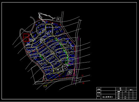

资料简介: 小区位于我国东北地区,地势由东南方至西北方向逐渐升高,小区分Ⅰ、Ⅱ两个区域,其中Ⅰ区有12万人,房屋层数为6层,室内有给排水设备,并有淋浴设备。Ⅱ区有12万人,房屋层数为7层,室内有给排水设备,并有集中热水供应。小区有A、B两座工厂,A厂位于小区北方,生产日用水量为3500m3/d,B厂位于小区正南方,生产日用水量为4000m3/d。小区有一火车站,位于小区西北方向,用水量为1000吨/天。小区敷设地区土壤为亚砂土,厚度为5m,冰冻线深度为1.0m。小区西南方向有一水库,可作为小区供水水源。方案论证§3—1:取水构筑物的位置小区水源为西南方的水库,属于地表水,应采用地表水取水构筑物,取水构筑物应位于水库附近具有良好的地质、地形及施工条件的地方,要求地基地质构造稳定、承载力高。为节省投资,同时还应尽量利用地形条件以减少土石方量和水下工程量。取水构筑物附近的水质条件要好,要有足够的水深,同时还应考虑冬季冰凌的影响。综合以上因素,将取水构筑物的位置设置在水源旁边,其具体位置见附图Ⅰ。§3—2:净水厂的位置净水厂位置的选择,应结合城市建设,在整个给水系统设计方案中进行全面规划,通过技术经济比较确定。选择厂址时,一般应考虑以下几个问题。①厂址选择应在工程地质较好的地方。②净水厂尽可能选在不受洪水威胁的地方,否则应考虑防洪措施。③净水厂应尽量少占农田或不占农田,并留有适当的发展余地。④净水厂设置在交通方便、靠近电源的地方,以便于施工管理,降低输电线路的造价。⑤当取水地点距利用水区较近时,水厂一般设置在取水构筑物附近,通常与取水构筑物建在一起。结合以上条件,该小区净水厂的位置设置在取水构筑物附近、靠近水源的位置,见附图Ⅰ。§3—3:供水方式由小区规划图可知,小区地势东南部低,西北部高,供水水源在小区西南部,由此将控制点定在小区地势最高的节点12处,由于供水水源地势较低,而控制点在东北方向,因此应采用压力输水。小区居民住宅平均楼层为5-6层,且小区内没有多高层建筑,小区地势高差不大,且对水质没有特殊要求。因此,为节约投资,采用统一给水系统,给水系统中不需设置水塔。为保证供水的安全可靠,采用环状管网供水。环状管网布置在小区中央,另用支管输送工厂和火车站用水。§3—4:管网定线管网定线应该满足以下原则:⑴按照城市规划布局布置管网,并考虑给水系统分期建设的可能,远近期相结合。⑵管网布置必须保证供水的安全可靠,当局部管网发生事故时,断水范围应减到最小。尽可能布置成环状,即按主要流向布置几条平行的干管,用连通管连接。⑶干管一般按规划道路布置,应从两侧用水量较大的街区通过,尽量避免在高级路面下敷设。⑷管线遍布在整个给水区内,保证用户有足够的水量和水压。⑸力求以最短距离敷设管线,以降低管网造价和供水能量费用。
