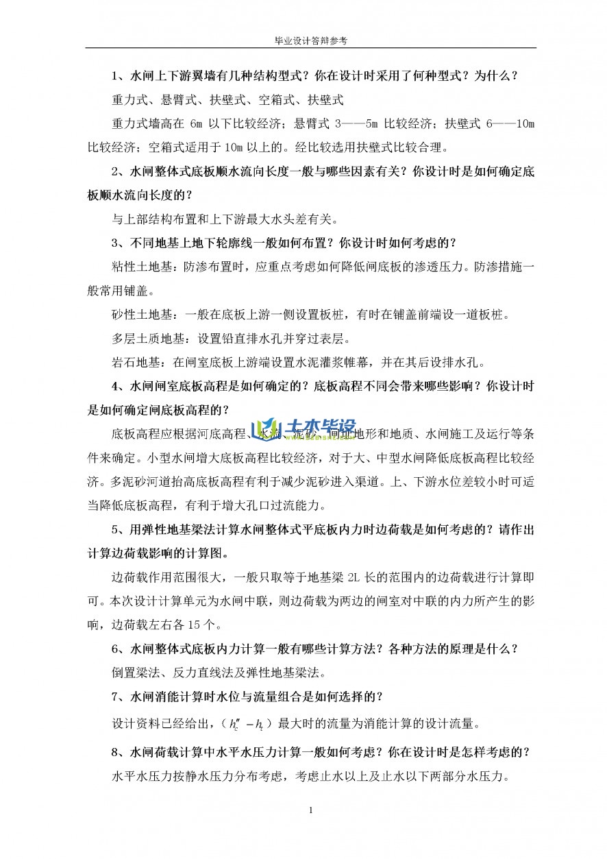

  1、水闸上下游翼墙有几种结构型式?你在设计时采用了何种型式?为什么?重力式、悬臂式、扶壁式、空箱式、扶壁式重力式墙高在6m以下比较经济;悬臂式3——5m比较经济;扶壁式6——10m比较经济;空箱式适用于10m以上的。经比较选用扶壁式比较合理。2、水闸整体式底板顺水流向长度一般与哪些因素有关?你设计时是如何确定底板顺水流向长度的?与上部结构布置和上下游最大水头差有关。3、不同地基上地下轮廓线一般如何布置?你设计时如何考虑的?粘性土地基:防渗布置时,应重点考虑如何降低闸底板的渗透压力。防渗措施一般常用铺盖。砂性土地基:一般在底板上游一侧设置板桩,有时在铺盖前端设一道板桩。多层土质地基:设置铅直排水孔并穿过表层。岩石地基:在闸室底板上游端设置水泥灌浆帷幕,并在其后设排水孔。4、水闸闸室底板高程是如何确定的?底板高程不同会带来哪些影响?你设计时是如何确定闸底板高程的?底板高程应根据河底高程、水流、泥砂、闸址地形和地质、水闸施工及运行等条件来确定。小型水闸增大底板高程比较经济,对于大、中型水闸降低底板高程比较经济。多泥砂河道抬高底板高程有利于减少泥砂进入渠道。上、下游水位差较小时可适当降低底板高程,有利于增大孔口过流能力。
