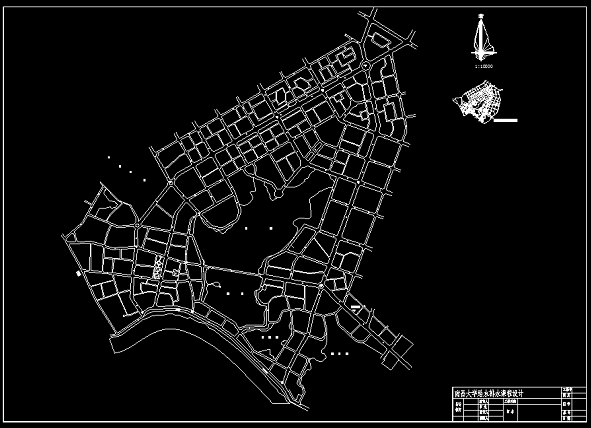

  课程设计目的通过对中小城市给水管网的规划设计,要求进一步巩固和掌握城镇水源的选择,管网的布置和管网平差计算的内容,同时培养使用相关设计手册和规范等综合能力。该地区地基承载力为15-20T/m2。水源地出露地层有元古界板溪群石城组,自垩系下统田坂群,第四系中更新统残积层及全新统河湖三角洲淤冲积压层。河湖三角洲淤冲积层:岩性自上而下为亚粘土、亚砂土、细砂及砂砾卵石层。主要分布在县城的南部(昌江以南),组成级阶地。水位埋深一般为0.5-3米,地下水位常年比河水位低。含水量厚6-10米,单井涌水量一般为1325-4427立方米每日。局部地段水质较差,有轻度污染。该报告的结论认为:在红层断裂带建造2-3口井水量能满足扩建每日50000立方米的要求,而在含水量丰富的第四系淤冲积层能否作为新辟供水水源地,还要进一步勘探,进行水质分析后才能决定。该镇地表水资源丰富,乐安河的水质已受污染,随着工业的发展,污染将加剧。昌江的水质符合饮用水标准。昌江是饶河水系的主要支流,它发源于安省祁门县,流长600余公里,最高洪水位21.99米(吴淞),常年水位15.32米,最枯水位12.62米,最大流量7.92立方米/秒,最小流量1.28立方米/秒,相应最大流速3.73m/s,最小流速0.023m/s。(三)设计内容和基本要求        要求根据该镇的近期发展要求,对该镇的给水管网进行初步设计,具体内容如下:1.根据现有资料选择该镇的水源,并确定给水处理厂的位置。2.根据该镇的规划平面图进行城市给水管网定线。3.按水量变化资料进行流量计算,并分配流量,选定管径,确定控制点的水压等。4.        进行管网平差计算,同时校核是否满足消防时流量要求,并确定水泵流量和扬程。5.绘制城市给水管网平面布置图。要求:1.绘制管网平面布置图。2.计算说明书一份(包括水力计算简图)。
  本课程设计文件包括计算书、图纸,供参考。
