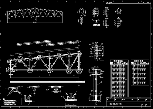

资料简介: 北京地区某金工车间。采用无檩屋盖体系,梯形钢屋架。车间跨度21m,长度144m,柱距6m,厂房高度15.7m。车间内设有两台150/520kN中级工作制吊车。设计温度高于-20℃。采用三毡四油,上铺小石子防水屋面,水泥砂浆找平层,8cm厚泡沫混凝土保温层,1.5m×6.0m预应力混凝土大型屋面板。屋面积灰荷载0.6kN/m2,屋面活荷载0.35 kN/m2,雪荷载为0.45kN/m2,风荷载为0.5kN/m2。屋架铰支在钢筋混凝土柱上,上柱截面为400mm×400mm,混凝土标号为C20。
屋架形式及尺寸:无檩屋盖,i=1/10,采用平坡梯形屋架。屋架计算跨度为L0=L-300=20700mm,端部高度取H0=1990mm,中部高度取H=H0+1/2iL=990+0.1×2100/2=3040mm,屋架杆件几何长度见附图1所示,屋架跨中起拱42mm(按L/500考虑)。为使屋架上弦承受节点荷载,配合屋面板1.5m的宽度,腹杆体系大部分采用下弦间长为3.0m的人字式,仅在跨中考虑到腹杆的适宜倾角,采用再分式。屋盖支撑布置;根据车间长度、屋架跨度和荷载情况,设置四道上、下弦横向水平支撑。因柱网采用封闭结合,为统一支撑规格,厂房两端的横向水平支撑设在第二柱间。在第一柱间的上弦平面设置刚性系杆保证安装时上弦杆的稳定,第一柱间下弦平面也设置刚性系杆以传递山墙风荷载。在设置横向水平支撑的柱间,于屋架跨中和两端共设四道垂直支撑。在屋脊节点及支座节点处沿厂房纵向设置通长的刚性系杆,下弦跨中节点处设置一道纵向通长的柔性系杆,支撑布置见附图2。图中与横向水平支撑连接的屋架编号为GWJ-2,山墙的端屋架编号为GWJ-3,其他屋架编号均为GWJ-1。设计正文的部分内容试读已结束,如果需要查看完整设计内容,请下载本资料
